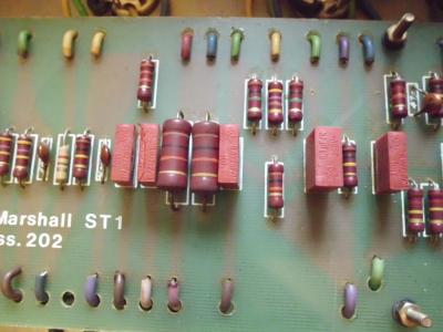

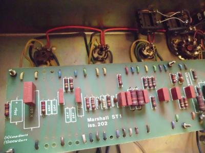

Hola soy nuevo en esto de los foros querría saber si alguien sabe si en estas fotos de mi ampli están rotos los condensadores porque los veo rajados unos y como deteriorados otrs... no se si alguien me puede aclarar algo... creo que los sustituiré a las bravas por unos orangedrop.

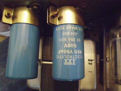

las fotos son un poco malas pero espero que podáis verlo. el ampli es del 82 es un combo de 50w creo que sería bueno tambien sustituir los electrolíticos... espero vuestra ayuda. gracias.

Joder que de tiempo sin ver una placa de estas jeje consejo de electrónico viejuno los condensadores de poliéster si funciona no los cambies, los electrolitos si hace ruido ó extraños "pops" al encender el ampli cambialos por otros del mismo valor, no caigas en la tentación de a más capacidad mejor filtrado de continua. Aunque es verdad también cambia drásticamente el tono del amplificador

Hola, funcionar funcionan pero el que está a la izq pierda del par de resistencias si te fijas esta como partido... el ampli si hace popa cuando mueves el vol y en ocasiones deja de sonar para con un movimiento muy sutil del vo vele el sonido.... por eso lo de cambiarlos tu que crees?

No creo que la pérdida de volumen se deba a los condensadores de poliester, aunque a simple vista parezcan envejecidos. Como bien te dice el compañero yo no los tocaría.
Esos pops o perdida brusca de volumen pueden deberse a un mal estado de los condensadores electrolíticos o simplemente a suciedad en pote de volumen que provoque que la señal se deteriore. Prueba a limpiar con limpiacontactos esos potes y a ver si como mínimo la perdida de señal se corrige.
Cambiar eléctrolíticos en amplis de este tipo es habitual al pasar las décadas, es parte de su mantenimiento.
Y como te dice el compañero, cambies lo que cambies respeta los valores.

Gracias, tiene que ser de los electrlíticos porque los pote ya los he revisado y limpiado así que compraré unos similares a estos ¿me recomendáis alguna marca? creo que los jj son de calidad. supongo que también tendría que sustituir los pequeños de la placa no?

JJ, F&T o TAD son buena elección. He utilizado de los tres en mis montajes pero si tuviera que elegir ahora para ponerlos nuevos, seguramente serian F&T aunque sean más caros que los JJ.

Ya cambias todos y mucho cuidado con la posición, al estar polarizados si lo pones al revés la lías. Y no sabes tu lo que apesta un electrolitico reventado jeje
