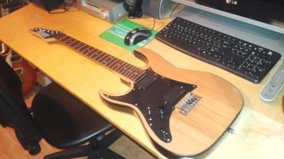

Ahora estoy modificandome esta Ibanez , os gusta !
Mikel Dopey
por el 12/04/2015
Bienvenido Manel!
Has decapado la pintura de esa Ibanez? Como van todas en negro...:D :D
Cuéntanos qué modelo es y que le vas a hacer ;)
Manel
por el 12/04/2015
Buenas , la guitarra en cuestión era una Ibanez Gio de las sencillitas , pero con mas de 20 años y en perfectisimo estado proveniente de un cambio en este foro , lo que pasa que negra no me gustaba y como estoy de baja por la rodilla he probado esto de la " lutheria " ,
Después de desmontarla entera simplemente coji la lijadora y encintando los cantos para evitar rayarla me puse a ello , despues barniz ultraresistente mate al agua y teñido a mi gusto , cambio de electronica completo , instalacion de EMG HZ y sustitucion de tremolo por uno similar pero en teoria mejor , fabricacion de vinilo " Ibanez Custom Shop & EMG pickups" ja , ja y no engaño a nadie ja ,ja hand made total y el Lunes la encordo y a ver que , Ah! y apantallada con cinta plata de instalaiones de A,A . Gracias por el interes ( Que malo es el aburrimiento ) Ja, ja ,ja.
cuerdadeguitarra
por el 12/04/2015
Pues esta chula!
DarknessLaNuit
por el 12/04/2015
Esta todo muy bien pero yo le hubiera puesto otro color, la confundi con una stratocaster por eso.
Manel
por el 12/04/2015
El color es de prueba , si veo que no me acaba de hacer el peso , tardo ,1minuto por capa , en una tarde le puedo dar cuatro al ser al agua , habia pensado tambien un gris translucido para conservar las vetas de la madera , soy pintor no hay problema !!! :banda_rock:
