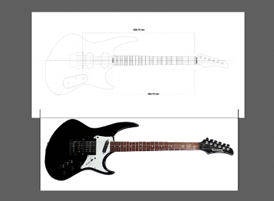

Hola buenas la verdad es que espero no crear aqui conflicto alguno, me encantan las Hamer Phantom GT y la verdad es que solo he podido ver una en persona porque por donde vivo no son de lo mas comun del mundo, partiendo de ahi he estado trabajando durante algun tiempo en lo siguiente, me gustaria que cualquiera que pase por aqui y sabiendo y conociendo mejor que yo estas guitarras me ayudase pues criticando haber que cosas estan mal y como arreglarlas, muchas gracias de ante mano.
Alexis D. Lugo Hernandez
por el 05/08/2019
#5 Me acabo de percatar que no se aprecia bien del todo la imagen asi que aclaro por si acaso, el diapason esta con las medidas exactas de un plano de una gibson ya que segun los foros y paginas que he investigado la Phantom GT tiene la misma escala que una Gibson, en este caso 628 mm desde la cejuela y esta tiene por ancho 43 mm, teniendo eso en cuanta y el plano que tengo impreso de una les paul me da que el diapason mide 462,75 mm y apartir de esas medidas creo en el ordenador la forma del diapason, luego creo rectangulos con un ancho igual a la distancia que hay desde la cejuela hasta dicho traste de manera vectorial para tener 100 % de seguridad de que cada traste esta a la distancia correcta y alineo todos los rectangulos a la derecha asi se super ponen todos los lados derechos de los rectangulos y me queda la cejuela y todo los trastes separados milimetricamente, luego apartir de ahi termino el diapason y me pongo con el cuerpo , con diferentes imagenes empiezo a trazar antes que nada una linea central y paralelas para tomar referencia, la mayar duda que tengo es si la escala, que es de 628 determina que a esos 628 esta situado el centro del tornillo del puente, en este caso puse un floyd rose porque no le encontraba al puente kahler una medidas de las que fiarme

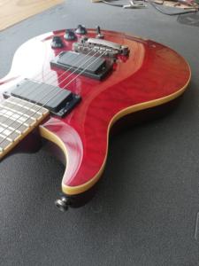

Hay va la mía hamer xt con pastillas seymor Duncan, made en Indonesia, encantado con ella

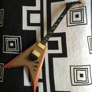

Hamer Scepter V
Hamer Vector (inspirada en la usada por K.K. Downing para la gira "Angel of Retribution")

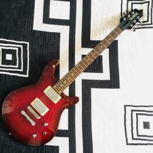

Hamer Stellar 2

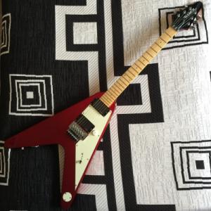

Gitadeshi
por el 06/11/2019
Pues aquí un nuevo miembro, poseedor de una SATQE2 de Indonesia y más feliz que una perdiz. La verdad que me han sorprendido mucho la calidad de sus acabados y lo bonita que es para el rango de precio en el que estaban y están estas guitarras, además suena de escándalo con las dos EMG H4 que trae de serie... me hubiera gustado que fueran unas 81-85 a lo Judas Priest, pero bueno, para cuando toque como Glen Tipton jejejeje, un saludo y aquí os dejo la bicha:
