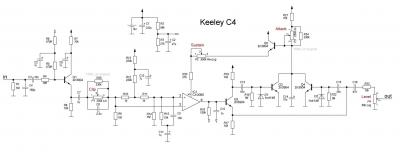

Hola! estaba pensando en hacer el Clon del Keeley 4 knobs y vi que en lugar del 3080 como circuito que parecía difícil de encontrar se podía utilizar el 17300 que eran dos 3080 en uno.
Como me daba pena dejar un 3080 sin utilizar se me ocurrió utilizar también el otro y mirando opciones se me ocurrió hacer un compresor multibanda con un compresor para las frecuencias bajas y otro para las altas.
Curioseando por internet vi el esquema de un compresor multibanda pero óptico y se me enciende la lucecita, utilizo la parte de separación de frecuencias de este y la parte de la mezcla de las señales a la salida y sustituyo la parte del compresor óptico por el keeley 4 knobs.
La idea es fácil o lo parece, pero la duda es por donde hay que cortar y pegar y si las partes que voy a pegar son o no son compatibles.
Agradecere todas las respuestas, pero prefiero las que me ayuden a aprender para hacerlo mejor la próxima vez sin preguntar tanto, me refiero a que se agradecería la explicación de porque hay que cortar en ese punto y no en otro...

a mi me parece que seria quitando la parte del principio del keeley es decir hasta el primer transistor y empezar en c7 y ese esquema sustituirlo en el multibanda en la parte que esta en la segunda hoja.

esquema que propongo, si alguien pudiese hecharle un vistazo y decirme si ve algo incorrecto le agradeceria
📄 multiband keeley PAG1.pdf
📄 multiband keeley PAG2.pdf

Pues al ritmo que van las respuestas va a ir para rato.
Tal vez me haga por separado el divisor de frecuencias y un compresor y haga la prueba de como queda junto.
