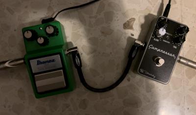

Hola a todos-as, a ver si podéis ayudarme por favor.
Acabo de adquirir un compresor Keeley Plus tras leer las bondades de este.
Mi sorpresa es que al conectarlo, hace un ruido continuo de fondo importante. Las perillas de control están en posición media todas.
Sé que al subir el sustain sube el ruido , pero es que de silencioso no tiene nada por el ruido que mete.
Mi equipo:
Yamaha Pacífica 612 VII
Fender Mustsng LT25
Ibáñez TS9 (lo pongo después del compresor
Qué opináis?

Hola Linux, lo tengo con fuente de corriente a 9V.
Gracias
