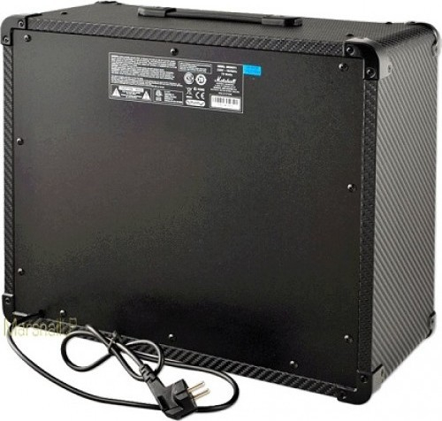

pon fotos. Yo creo que va a presión. Yo abrí un MG15
Si es como esta va a presión:
Apalanca con cuidado en el hueco del cable.
