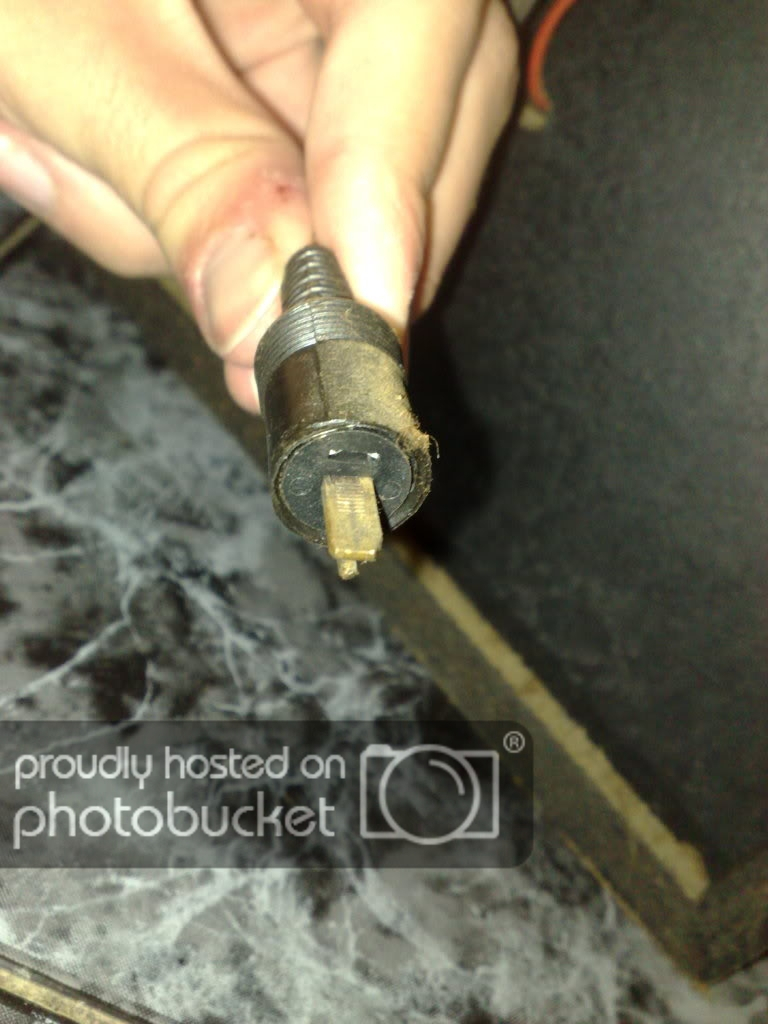

¿Sabe alguien como se llama esta clavija? ¿Se podria pasar a jack de guitarra?

Eso es un conector DIN de altavoz .
Uno de los peores estandares que se han hecho nunca en conectores.
El cable que va al pincho es el vivo y el que va a lo plano es la masa

Es antiguo, no se podria conectat a un ampli????

tambien llamado punto/ralla
conectar a un ampli???
para que?
¿¿¿a qué está unida esa clavija???
La puedes cortar y ponerle un jack, no creo que encuentres adaptadores a estas alturas, eso dejó de usarse hace tiempo.

E puesto lo de amploi como ejemplo, es para cnectarlo de salida de un POD, y es de un equipo de musica antiguo, pero de un bafle grande....
¿Habria alguna manera? hay que convertirlo a salida estilo auricular mp3

El POD no tiene salida suficiente para excitar un altavoz.
En cualquier caso, lo tendrías que conectar a una etapa de potencia, y de ésta al altavoz.
