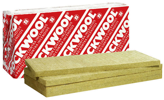

también hay un aislante de menor efecto de lana de roca ( fibra de vidrio) más económico
lo ideal es combinar ambos, cuantas más densidades distintas tenga que atravesar la onda mayor será su atenuación
