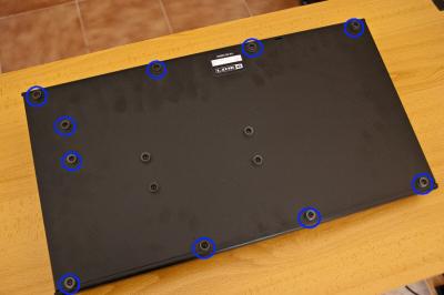

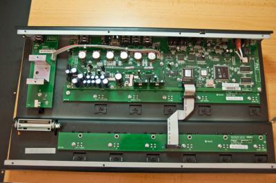

En primer lugar, hay que acceder al interior, para ello retiraremos los tornillos que están marcados con los círculos azules. Los de la parte central no es necesario quitarlos ya que fijan unos soportes interiores cuya finalidad es la de eliminar el vano de la caja, es decir que no se hunda o se doble en la parte central cuando pisemos alguno de los pedales.
(Ver Foto 1)

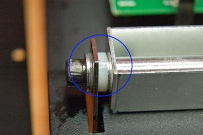

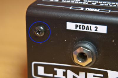

En la parte donde están todas las entradas y salidas también hay que retirar un par de tornillos
(Ver Fotos 2 y 3)

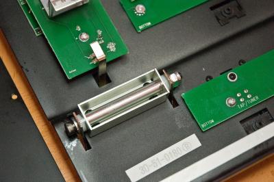

Una vez retirados los tornillos, hay que desplazar la tapa inferior hacia un lado (da igual que sea hacia la derecha o la izquierda) y tirar de ella hacia afuera.
Una vez retirada la tapa, nos encontramos con las tripas de nuestra POD.
(Ver Foto 4)

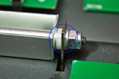

En la que nos encontramos la causa de los “chirridos” famosos
(Ver Foto 5)

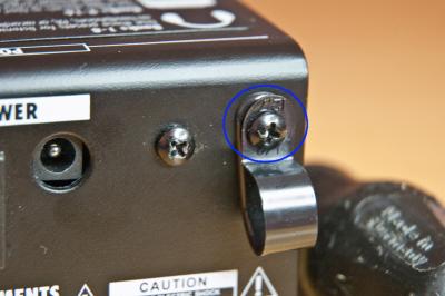

Que no son ni más ni menos que los casquillos de material plástico que lleva a ambos lados
(Ver Fotos 6 y 7)
Le echamos en ambos un poco de aceite lubricante tipo 3 en 1 o del que se usa en las máquinas de coser, etc., y tras accionar unas cuantas veces sobre el pedal para que el aceite se distribuya por todos los rincones, veremos que el “chirrido" ha desaparecido. Ni que decir tiene, que para finalizar el trabajo únicamente hemos de hacer los pasos iniciales en sentido contrario y no apretar en exceso los tornillos con las gomas ya que si lo hacemos así, corremos el riesgo de dañar alguna de ellas.
Espero os haya sido de utilidad.

Para estos menesteres, yo prefiero la grasa de litio, es mas duradera que el 3en1 de toda la vida... pero todo vale! :saludo:

O si mezclas vaselina con grafito
Vaselina de labios con grafito de lapiz de toda la vida
Es perfecto, pero tampoco se trata de un mecanismo de precisión
