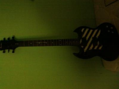

Tengo una Tenson SG ase como 1 año suena perfecto , le hice cambiar algunas cosas de sonido pero vamos al tema .
Quiero repintarla osea esta pintada pero quiero sacarle la capa de pintura , sacarle el mastil , acomodarla y darle otro color
Subo algunas fotos Adjuntas

En el foro tienes artículos enteros escritos que detallan paso a paso y con fotos todo el proceso.
Desmontarla no tiene misterios... coge un destornillador y úsalo allí donde veas tornillos. Como poco te permitirá identificar todas las partes de la guitarra.
Sobre la parte cosmética, soy el menos indicado a la vista de mi primer y único trabajo, pero información por aquí tienes más que de sobra.
papasmamas
por el 18/10/2010
Por lo que mas o menos se ve en las imagenes, es de mango encolado, no ?? Si es asi, no le vas a poder sacar el mastil, pintarla, y luego volver a encolarla...
Y es como dice H01d3n, toma el destornillador, y saca todos los tornillos que veas hasta que la guitarra te quede pelada,, y mira los posts. de re-pintados del foro...

Una sg...son como las les paul...mastil encolado...si quieres quitarlo seria pedir q lloviera en el desierto...no podras quitarlo sin sufrir algun percanse

Grasias che , igual un bajon , otra pregunta
con decapante ,tendria entonses que sacaar toda la pintura
desp emparejarla con lija fina , eso lo se
despues pintarla con que me combiene para no perder el sonido ?

amigo pues se ve dificil pues como es mastil encolado habra que decapar o lijar bien y con cuidado en las uniones,para el acabado laca nitrocelulosa jeje bueno es lo que ami me a convencido usar por consejos del foro pero habra que esperar mas comentarios de expertos :leyendo:

Te sugiero solo decaparla sin necesidad de quitarle el mastil...habria mucho daño siento yo si te atrevieras...ocupas tapaporos primero, luego manos de laca del color q quieras, y al final nitro y una super pulida para q reluzca!!! saludos compadre
