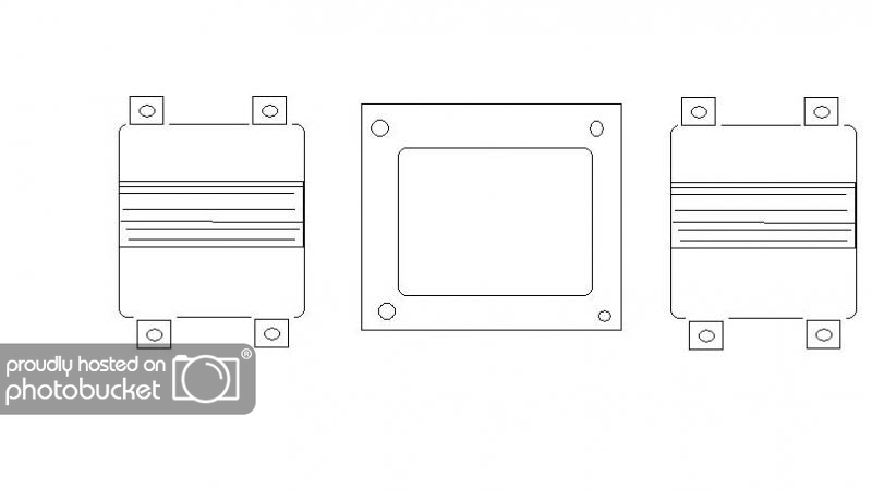

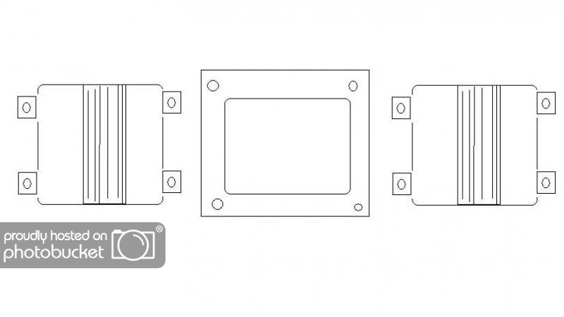

Hola, estoy buscando la mejor forma de colocar 1 transformador de alimentación y dos de salida para un amplificador y quería saber cual sería la mejor disposición para que no se induzca señal en los transformadores de salida.
Había pensado en colocarlos así
O bien así
5cf9f431646c5d92f6af1e0ddc860-1771974.jpg[/URL]
Cual de los dos inducirá menos ruido?

Hola JuanF:
Yo lo que hago es situar al Power y alimentarlo con su voltaje nominal (220 en tu caso) y poner un multimetro en el Trafo de salida por los devanados de placa , y lo voy moviendo fisicamente en el chasis y donde me de menor lectura ahi lo dejo. normalmente cae donde sus enrrollados esten a 90 grados, pero no siempre es asi, con dos tranfo de salida debes hacer varias pruebas incluso entre ellos tambien, mas si el espacio que dispones es muy reducido.
