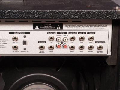

Hola a todos, la duda es la siguiente tengo un combo behringer gx212, ya se que no es lo mejor.... pero es lo que hay, tiene 120 w dos altavoces de 60w y 8om.
la duda es la siguiente tiene en la parte trasera muchas entradas y auxiliares. Podria usarlo simplemente de pantalla para un cabezal a válvulas?
os pongo una foto de la trasera para el que sepa que me diga!! Gracias y un saludo!!

Si, pero anulando la etapa, cortando los cables de los altavoces y poniendo ahí una clavija para conectarla al cabezal, no pasando la señal del cabezal por la etapa de este... y cableando si fuera necesario para que corresponda con la impedancia del cabezal
