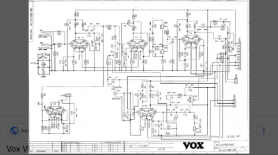

Lo mismo estoy yo confindido, pero todos los AC15 que he visto, tanto los C1, como C2, como los HW vienen de fábrica con 12AX7 tanto en inversora como en V1.

El esquema del previo del AC15. El diseño es para 3 ECC83 es decir 3 12AX7
