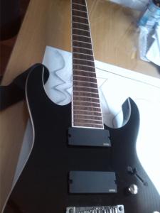

Tengo una Ibanez Rg que tenia el mástil sin ningún tipo de inlay, solo tenia los puntos de guía en el lateral. Personalmente no me molestaba, la guitarra en si es chula, pero decidí añadirle un toque más personal.

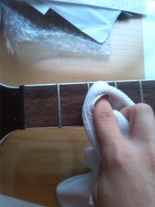

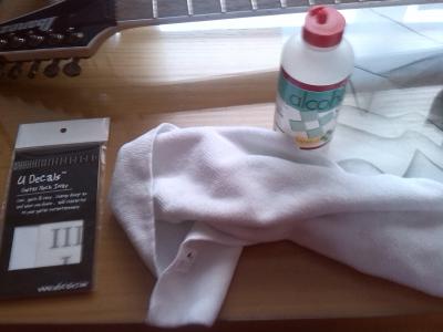

1- Quitamos [b]todas las cuerda[/b]s del instrumento. Si el mástil está sucio, lo limpiamos con un paño seco o en mi caso, usé una pequeña dosis de alcohol para limpiarlo mejor.

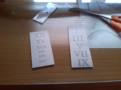

2- Abrimos el paquete de los adhesivos y separamos los inlays de manera que queden de uno en uno, ya que suelen venir todos unidos por tiras.
3- Cogemos el sticker que deseamos poner y suavemente, separamos el papel transparente del opaco(blanco), es muy importante que el adhesivo este unido en el papel transparente.

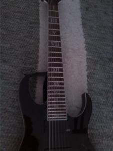

4- Colocamos el papel transparente con el stick en el traste deseado y presionamos fuerte con los dedos para pegarlo. Una vez creamos que este unido a la superficie del mástil, retiramos el papel con suavidad. Para mayor precisión, es recomendable hacer marcas en los trastes para determinar el centro de estos y así colocar los stickers de manera coherente, aunque en mi caso, lo he hecho bastante a ojo.
Estos son todos los pasos para lograr poner los inlays en vuestra guitarra o bajo. Aunque el proceso no es complicado, comprobad que pongáis los inlays de manera correcta y que no hagáis como yo con el numero 9(IX) que lo puse al revés por despistao, o sea XI.
