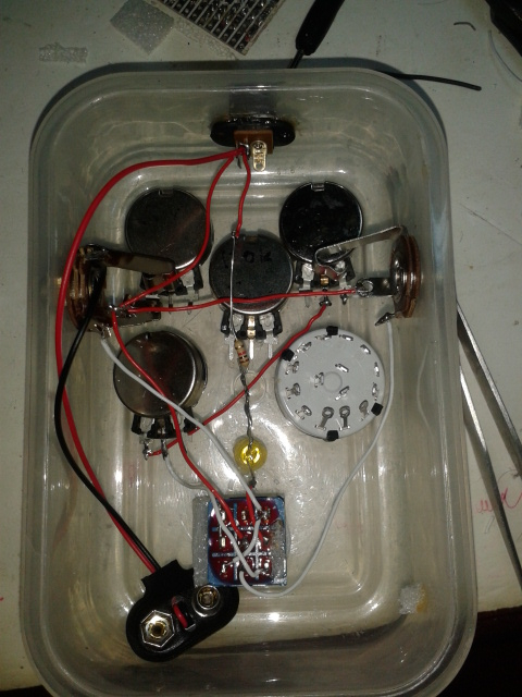

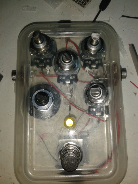

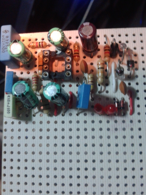

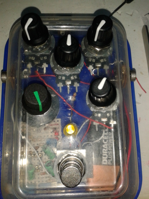

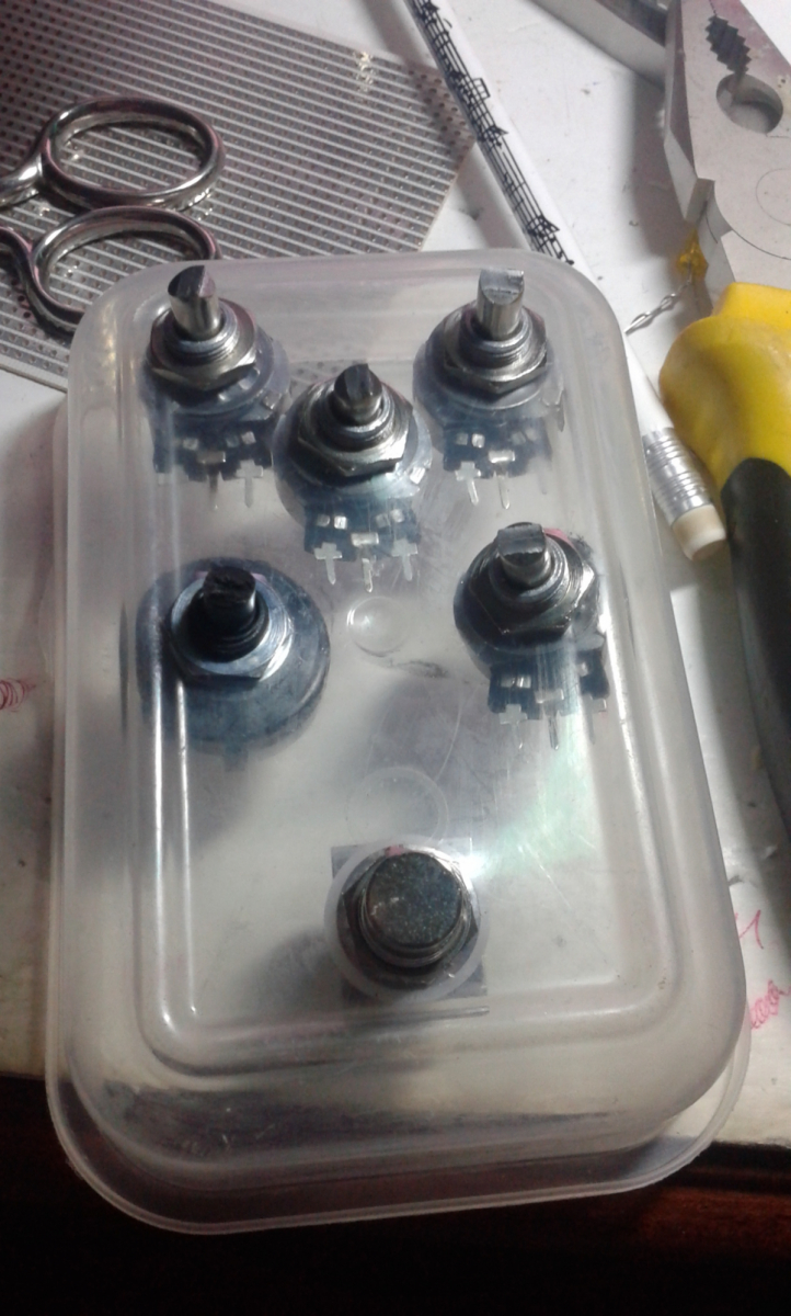

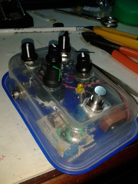

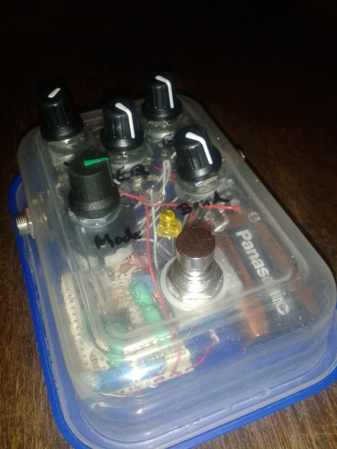

He montado este circuito en una carcasa acorde a mis capacidades técnicas:
http://www.stompboxes.co.uk/Ezekiel.html
Es un pedal con varios tipos de fuzz. Se utiliza un selector giratorio para usar unos diodos u otros.
Dejo unas fotos del montaje (perdón por el inmenso tamaño) y un video en el que se aprecian además mis dotes musicales. Lo grabé con un bajo (Squier Precission con pastillas de serie) en la sala de ensayo y también con una guitarra (con EMG 81) afinada en drop C, con la que creo que se lleva bastante bien.
ea188955c6eef0052f1dc097b8fc8-1909213.jpg2a48baedce2da4257d014c5925c04-1909213.jpg946d61eb2b7393a4114a3310ac3c6-1909213.jpg1548555bf2e071da1888f4966c5d9-1909213.jpg7235277c91a304986b89bbcd3d0e0-1909213.jpgedc04f4a8300b6a3e8a5ad1be1c01-1909213.jpg
Mola mucho y es muy sencillo.
:saludo:

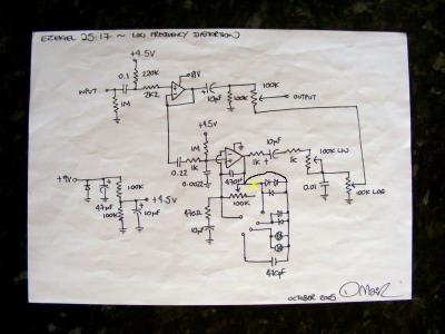

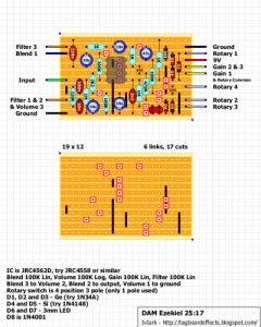

Perdón estoy algo ciego pero donde esta el diagrama y el esquematico y asi para armarlo ?

¿No tienes por ahí un esquema con la lista de componentes usados? Me gustaría iniciarme en el pedaleo DIY con este proyecto.
ejotacero
por el 26/01/2015
¡Buenas!
Claro, disculpad que no lo haya incluido.
Aquí lo tenéis.
¡Suerte!
ejotacero
por el 26/01/2015
Quizá queráis este otro también.
