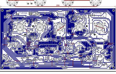

Por si a alguien le interesa, adjunto el diseño que tengo hecho hasta ahora del ampli, el pdf está a escala, las medidas reales están apuntadas en el dibujo.
La placa virgen más grande que he podido conseguir es de 300x200 a una cara, así que he modificado el diseño para que cualquiera pueda hacerlo.
En teoría tal como está ya debería funcionar, pero quiero cambiar los zócalos de las válvulas para ponerle unos como los originales que en la pcb quedan algo más anchos y tendré que mover todo un poco. Cuando me lleguen las piezas comprobaré que todas encajan y ajustaré la placa de forma definitiva. Supongo que iré subiendo fotos de los avances.

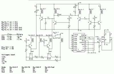

Dejo también el esquema completo con los nombres de los componentes y el footswitch.

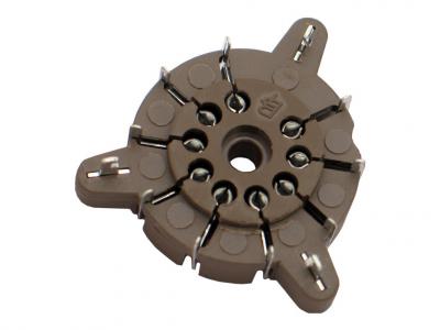

Ya he cambiado los zócalos de las válvulas para que lleve unos como el original, he tenido que modificar bastantes cosas para que encajen en la placa pero parece que ha quedado bien.

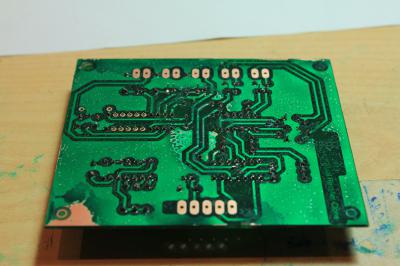

Esta semana he empezado a montar el footswitch. He hecho la pcb a doble capa para que los componentes me quedaran bien ordenados y porque quería probar a hacerlas por los dos lados. Ha quedado un poco chapucera porque la mascara antisoldante no secó bien del todo.
Me falta el 74hc564, que en la tienda donde compré las piezas no lo tenían, creo que voy a buscar algún reemplazo porque me parece que este ya está obsoleto. Por lo demás el pedal de "solo" y el de "loop" ya funcionan bien. Se encienden bien los led del pedal y mandan bien la señal. En cuanto tenga el integrado que me falta y lo compruebe todo subiré los layouts y el esquema final del Footswitch.
Por otro lado he conseguido una copia del layout original del amplificador. Según me dijeron, hay un ruso que se dedica a coger amplis y copiar las pcb´s. Todavía no lo he comprobado a fondo, pero la verdad es que lo he comparado con las fotos que tengo del interior y todo lo que he mirado está igual.
Me preocupa que la placa es demasiado compleja, vias muy finas y juntas entre sí. Además es un tablero de 430x100 a doble cara y no tengo ni idea de donde comprar una pcb virgen tan grande!

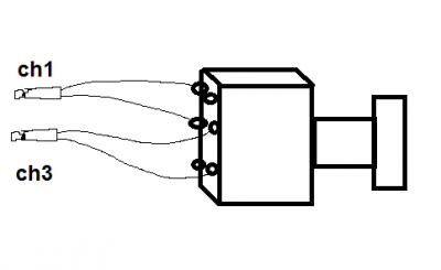

Me preguntan a ver como se podría cambiar entre los canales 1 y 3 sin tener que cargar con el bigfoot. Adjuno un esquema, creo que así debería funcionar y se reduce a un solo conmutador.
(Creo que más o menos se entiende pero esa "amorfidad" son dos conectores Jack y un conmutador de pie...)
