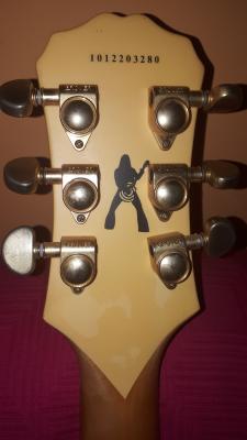

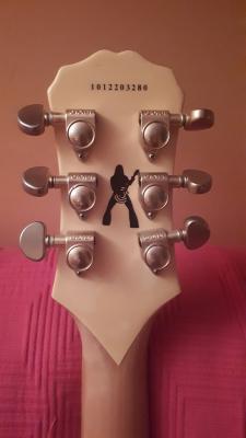

Buenas, resulta que tengo el clavijero de abajo de la derecha (la sexta cuerda) torcido o desalineado con el resto, ¿como podria ponerlo recto? La guitarra es una epiphone les paul custom zakk wylde.
No se si aflofando el tornillito y la tuerca que viene por detras me da la opcion a colocarlo recto (hablo desde el desconocimiento)
Un saludo,haber si me podeis ayudar...

Quitando el tornillo puedes girar la clavija. Nuevo agujero y el tornillo al nuevo lugar.
Quedará un agujero, puedes rellenarlo o convivir con el. No es un lugar visible.

El nuevo agujero te va a quedar muy cerca del antiguo, quita la clavija, mete un trocito de palillo de dientes con cola de carpintero y después ya le haces el taladro en la nueva ubicación

La guitarra desafina?, se te rompe la cuerda? si la respuesta es no! yo lo dejaria así, que problema hay, estético?
Eso le da personalidad a la guitarra.
teletele
Puedes tapar el agujero como te dice el compañero o dejarlo así. Solo es un problema visual.
