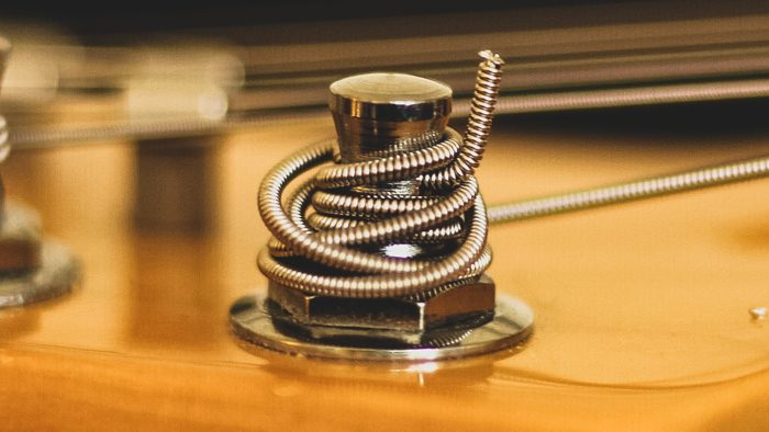

No es necesario gastarse dinero en un clavijero con bloqueo, pon así la cuerda y ya está:
Es broma. Yo para mi es más importante colocar bien la cuerda y que se auto bloquee. Adjunto una foto real de mis guitarras:

Subscribo lo que dicen Eddiewarlock y erikstring, con un clavijero normal y una buena técnica de encordado (como en las fotos de Erik) vas sobrado. Es más, diría que la mayoría de problemas de afinación vienen de cuerdas muy usadas, mal puestas o una cejuela mal cortada o de plástico malo.
Buscaría dentro de los tipo Kluson, eso sí, el que tenga la relación más alta, idealmente de 14:1 como mínimo a lo máximo que encuentres. Eso te dará mejor tacto y precisión.
