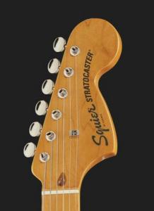

Sucede que tengo una squier strat VM del 2018, la guitarra la tengo hace poco más de dos años. Hace un par de meses he venido sintiendo las clavijas muy duras a la hora de afinar, y la del sol no suele mantenerse afinada, siempre queda 5 abajo del afinador de la aplicación. Como son clavijas tipo vintage he oído que se pueden lubricar, por lo que quiero consultar si alguno me podría hacer el favor de explicarme cómo se hace y qué aceite o liquido debo usar. He de agregar que no pienso cambiar las clavijas, pues antes de que se pusieran duras funcionaban genial, por lo que no creo que estén averiadas.

Al vintage se le suele llamar al que lleva los postes ranurados.
Te pongo dos fotos. Cada cajetín del mecanismo por la parte trasera, lleva un agujerito. Por ahí has de meter el lubricante. Cualquier aceite fino como el 3en1 o los de máquina de coser sirve igual.
Lo mejor es desmontar las clavijas, las dejas ordenadas y lubricas tambien por las ranuras de las chapas de la que sale el poste. Es sencillo. Quitar los tornillos, la tuerca delantera, sacar cada pieza, lubricas, mueves hasta que vaya suave y volver a montar en el mismo alojamiento en el que estaban.
Si la cuerda patina, puede que no esté bien montada. Si lo hace porque está mal el mecanismo, hay que abrirlo y ver si solo es apretar una corona dentada interior o si esta dañado por rotura de alguna pieza o un desgaste excesivo.
