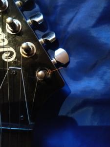

Hola buenas, se me cayó la guitarra y cuando tocaba notaba un zumbido (como si trasteara la guitarra), resultó que se había roto una pieza de la clavija, así que la quité y adiós ruido pero supongo que esa pieza está por algo. Me estoy cargando algo? Gracias

Esa pieza asegura que la clavija gire siempre perpendicular en su eje. De no ser así la clavija recibe una fuerza lateral y se terminará arruinando. Con apretar la tuerca superior debería ajustar y dejar de vibrar.

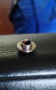

#2 Gracias por la bienvenida y la respuesta tan esclarecedora. Resulta que no puedo ajustarla porque está rota, pero una parte sigue dentro y por alguna razón no vibra pero no creo que tenga la altura suficiente para aguantar la fuerza de la cuerda. Se puede comprar esa pieza? O una clavija barata por separado para quitársela? Aunque no sé si será un estándar.

Puedes comprar una clavija suelta. Lleva la rota como muestra. Hay al menos dos medidas distintas de taladros en la pala. A veces alcanza con cambiar el buje por uno de la misma medida. Hay modelos y modelos.
