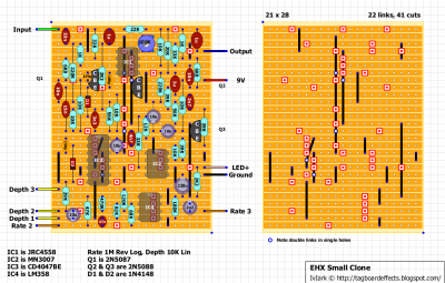

Hay diagramas y esquemas bastante completos en generalguitargadgets.com

Hola.
Si no has fabricado ningún pedal creo que el chorus no es el mejor pedal para empezar.
Para no desesperarse lo mejor es hacer un montaje lo más simple posible estilo booster o fuzz face con transistores de silicio.
Puedes mirar en tagboardeffects o sabrotone.
De todas maneras si quieres montar el chorus en tagboardeffects está el small clone de ehx.

Yo he hecho algunos pedales de tagboardeffects y efectivamente, un chorus no es la mejor opción para empezar. Como ves en el ejemplo que te han puesto, todos los que hay en la web tienen bastantes componentes. Es fácil tener un despiste y equivocarse. Yo empezaría con un booster estilo mxr Microamp.
