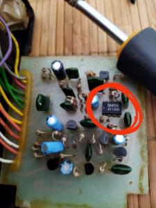

Ayer desmonte las tripas de uno de los pedales de distorsión que tengo , para ver que tipo de CI integrado llevaba....
Más que nada por que he escuchado algo sobre el misticismo del chip que llevaba en su día el "tube screamer" (MC4558).
Lo curioso es que el pedal lleva un chip con la numeración (BA 4558).adjunto la foto...por qué colean también algunos números más....
La pregunta es si ese chip , es el equivalente, al santo grial???.. .que lo tengo guardado en un cajón de casa....y era por colocarlo en algún sitio más visible, ...por aquello de poder venerarlo debidamente.

En resumen;
El chip "es el mismo",hay diferentes fabricantes y entiendo que diferentes calidades,pero viene a ser una variante del chip original.
Ahora algunos te dirán que el bueno es el que se construyó en tal fabrica de tal fecha a tal fecha,nunca viene de mas aprender algo sobre la fabricación de pedales...

Gracias por la info, había trasteado en la red, pero no estoy habituado a manejar temas relacionados con los CI , los chips, y no he encontrado nada....(que me aclarara).
Eso sí, el pedal que lo lleva, lo compraría allá por 1998.( Se supone que está hecho en Japón), aunque eso solo lo pone en la caja......
Curiosamente en esos años , el hecho de que sería made in Japan, no gozaba de la "aureola", que goza a día de hoy.
PD lo sacaré del cajon en el que está ....para que ocupe sun lugar ....y poder venerarlo como se merece...

Hola, Sobre los chips
JRC, no BA
He probado muchas cosas... He llegado a tener dos decenas... TODOS suenan igual.
Todos menos uno
Y no es como el tuyo. Lo saqué de un tocadiscos viejuno y es brillante, pulido a espejo casi.
Lo que tienes tu no es nada fuera del otro mundo. Prueba el pedal, si te mola úsalo, pero no esperes sacar

BA será el fabricante. 4558 es el IC y el resto de números son probablemente del número de lote y fecha de fabricación.
Sí, es equivalente al famoso JRC4558D (y otros 4558 de otros fabricantes), y equivalente a muchos otros integrados seguramente.

Efectivamente, las letras que preceden al 4558 hacen referencia al fabricante. En el caso de JRC: Japan Radio Company.

Mi consejo.... no persigas santos griales de opamps que es todo muy placebo. Deja este ahi soldadito donde esta, y intenta encontrarle el punto a este pedal añejo tal y como esta.
