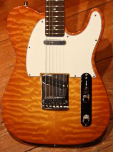

#3 que tal hacerle un sunburst de estos que deja entrever la madera solo en el centro mientras que los bordes quedan oscuros y asi escondes el salto de material entre cuerpo y tapa...
como aqui por poner un ejemplo, aunque tambien se puede hacer con otros colores:

#4 Estoy contigo!! opino lo mismo, lo mejor sera un sunburst!!
