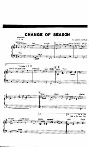

Hola a todos ,
No se como analizar este tema , hay cantidad de cambios de acorde y modulaciones y voy perdido, el tema es Change of season de Patitucci .
El tema creo que esta en Cm ,he mirado los acordes que salen de las escalas de la ,menor natural ,melodica y armonica pero no me coinciden...
Alguien me puede ayudar?
Parte A
Cm11, Fm11 , F/G -- Ab6/9 , Gm11#5-- Cm11 ,Fm11, Abmaj7/Bb Ebm11--
Gbmaj7/Ab ,Dbmaj9
Cm11, Fm11 ,F/G -- Ab6/9 ,Gm11#5-- Cm711, Abmaj7/Bb , Am7#5-- Gbmaj7/Ab , Gm11 , E7#9#5
Parte B
Am11 cuatro compases
Parte C
Dmaj9 , C#m11 -- G13#11, F#m7sus -- Cmaj7/D ,Amaj7/B, C#m11
Parte D
Dmaj9 , C#m11 -- G13#11 ,F#m7sus -- Cmaj7/D ,C#m11-- ,G13#11
Parte E
Dmaj9 ,C#m7 -- G13#11 ,F#m7sus-- Cmaj7/D ,Amaj7/B ,C#m11--G13#11
Parte F
Fmaj7/G --Fmaj7/G -- Gbmaj7/Ab , Abmaj7/Bb-- Fm11 ,Gm11 -- Abm9 Bbm11
Parte G solo
Cm7 ocho compases
Fm11-- G11-- Abmaj9-- Cm11--Fm11--Ebm11--Gbmaj7/Ab--Bbm11-
Parte H
Cm7--ocho compases
Fm11--G11--Abmaj9 ,Gm11#5--Cm11--Cm11--Ebm11--Gbmaj7/Ab--Bbm11
Coda
Gbmaj7/Ab , Gm11 -- Abm11, Bbm11 ,Cm11.
Un Saludo a todos y Gracias,
JohnW400
por el 19/05/2013
No conozco la cancion pero es possible que unas de los acordes anotado tiene otro nombre.
por ejemplo Abma7/Bb tambien es Bb13 sus. Cambiando todos los septimos mayores con el /2 grado cambiara el analysis porque serian dominantes
Otro acorde es el Gmi11#5.
Este nombre no es comun y de verdad se puede ser un tipo de Ebma13/G o Cmi11/G
Otra cosa es que no se queda en C menor y hay muchos ejemplos de intercambio de modos
JohnW400
por el 20/05/2013
En el Gmi11#5 se puede ser F sobre Eb/G (poli acorde)
G Bb D# (Eb) F A C (1 3 #5 7 9 11)
escayola
por el 20/05/2013

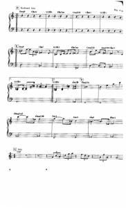

Hola John¡¡¡
Si son poliacordes es posible esten estructurados en dos tonalidades? , es decir arriba seria en tonalidad de Fm y abajo en Cm?
Adjunto la partitura
Un Saludo¡¡¡

El Gm11#5 es mal nobrado. no es este acorde
Mira las notas en las voces bajas. Son escrito Bb y G. De arriba aparecen D, Eb , Bb y C.
Si este acorde fue Gmi11#5 de verdad, no contendria el D. D es el quinto grado "natural". El D# (Eb) es el #5 . Aparecen los dos juntos.
Si quere llamarlo un tipo de G entonces seria Gmi11 b13, pero no aparece el septimo (F).
miro como las notas son hacinada
Bb a G , D, Eb, Bb, C
Es mas probable ser Cmi9/Bb a Cmi9/G o Eb ma13/Bb a /G. Para mi porque es seguido por Cmi11 y antes por Ab, lo llamaria Ebma13/Bb
Cuando tengo tiempo voy a escuchar la cancion. Tengo sospechos que los mi11's son acordes cuartal (Cmi11 = C F Bb Eb por ejemplo)
