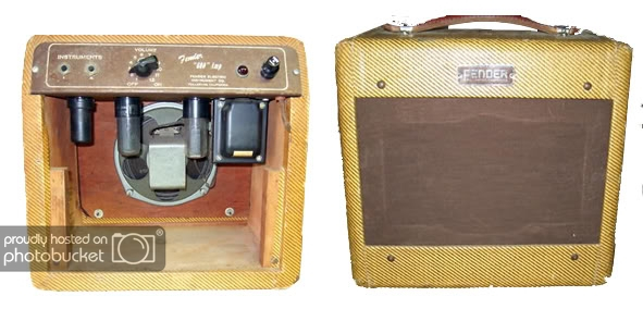

Para que os hagais una idea quiero tunear uno actual para dejarlo como este:

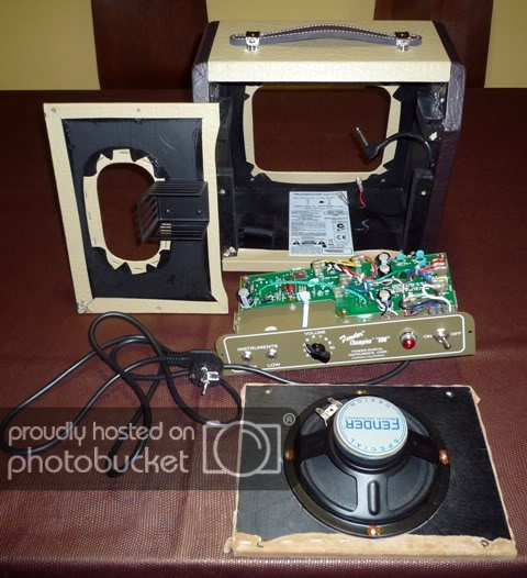

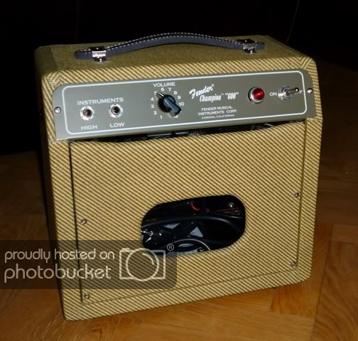

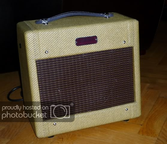

Finalmente compre un Champion a un forero, pedi las piezas y he terminado mi customización. Aunque podía haber instalado el cono de 8" y aunque modifique el panel de TV al de 1955 decidí instalar el cono Jensen de 6". De rejilla frontal he puesto una Fender Oxblood igual que la que lleva el Vibro-Champ EC actual. El Tweed lleva 3 manos de goma-laca la cual afortunadamente no ha cambiado practicamente nada el color natural del la tela. Válvula 12AX7 china cambiada por una Tung-Sol, total que empece con esto:
Y he terminado con esto:
Espero que os guste. Voy a darle un poco al Voodoo Rhytmin con el trasto.
