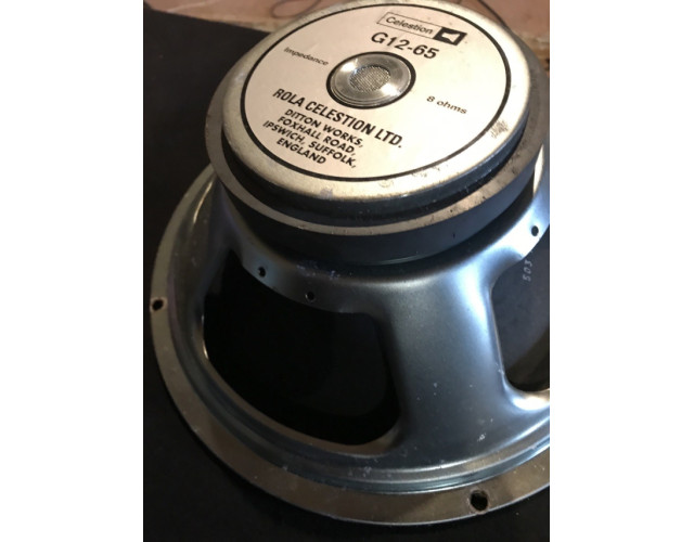

Hola compis! Tengo una cuestión al respecto de estos conos, ya que estoy en la intención de pillarlo pero me ha surgido una duda antes y no he conseguido solucionarla por mas que he buscado ...
El caso es que el cono que encontré en oferta es de 15ohm! 😱.
Mi ampli es de 16ohm, tiene 4/8/16 ohms, pero no 15ohm...
Entonces que? De ahí la oferta tan buena y no puedo usarlo? O si puedo conectarlo a 16ohm?
Espero atentamente alguna respuesta que me ayude 🙏

Hola,
Puedes usarlo perfectamente con el selector de impedancia de tu amplificador en la posición de 16ohm o bien utilizando la salida de 16 ohm.
