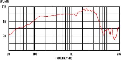

según Celestion el Vintage 10 tiene el mismo diseño de bobina que el V30, lo que está claro es que
uno de 10" no va a tener el sonido que con 12"
yo lo tengo puesto en el Laney lc15r, lo cambié por el tube 10 de serie y sí, el cambio fué positivo pero no gran cosa
arriba V10 abajo V30
jordicris
por el 09/01/2012
Gracias por la info t-tops..muy util ver la grafica y similitud, poque tenia algo d miedo de que fuera muy distinto al V30....ya doy por hecho que no es un 12" pero arrimarse a ese sonido ya me vale....el resto lo dará el pequeño mounstro Mesa Boogie. Thanks!
