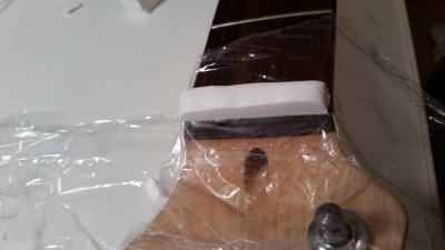

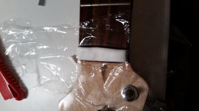

Buenas banda! Se me ha ocurrido la siguiente bomberada. Como sonaría una cejuela de Fimo nombre comercial de arcilla polimérica? Ya sabéis este tipo de plastilina que se endurece en el horno. Al ser maleable nos permitiría darle la forma y curvatura deseadas. Y podríamos hacer las hendiduras para las cuerdas con las mismas. Alguien lo ha probado? Lo voy a probar en mi proyecto de stratocaster y ya os contaré. Saludos

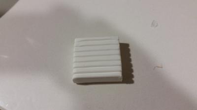

Ya tengo la arcilla blanca

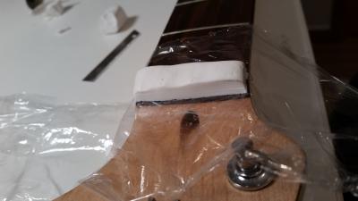

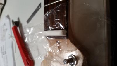

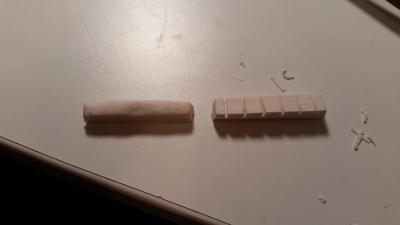

Ya le he dado forma.

Bueno han salido varias del horno pero el material queda gomoso en lugar de rígido tal vez sea por el tipo de Fimo pues este era soft y me he dicho el de la tienda que lo hay que queda mas duro pero no tenían. He hecho una prueba rápida y apaga bastante el sonido al ser gomoso. Conclusión de momento experimento fracasado. :suicidio:

#9 Buenas Francisco, pues el Fimo quedó gomoso en lugar de duro y atenuaba el sonido una barbaridad. Sé que hay Fimos que quedan mas duros pero no me he vuelto a meter con ello. Si me animo a probar con otros Fimos lo haré saber. Un saludo,

Cuanto tiempo lo has dejado en el horno? Creo que para que adquiera dureza hay que dejarlo 30 min a 130 grados.
