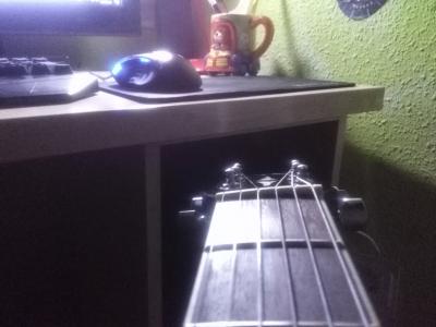

#2 adjunto fotografía para que se vea mejor a lo que me quiero referir. Hay alguna solución para este problema entonces? Me imagino que llevarlo a un buen Luthier y que me cambie la cejuela. Soy de Málaga por cierto, y suelo ir a guitarras Maldonado, lugar que os recomiendo si sois de por aquí. Gracias por el consejo!

#3 pero que cojones, pensé que era un poquito, no ese escalón de obra
O es asi en ese modelo en específico por x motivo, cosa que prácticamente descarto, o más que de luthier está de devolución..
Decisión tuya :brindis:

Lo que importa es que los slots (surcos) de la cejuela sigan la curvatura del mástil y las bases estén a la misma altura con respecto al diapasón......luego la forma de la cejuela hay que hacerla siempre respetando lo que sobresalen las cuerdas (se recomienda la mitad) con respecto a lo que "entran" en el hueso....estamos acostumbrados a unas ciertas formas y si vemos otras nos desconciertan...he visto algunas stratos y telecas que llevan el hueso como el tuyo, aunque reconozco que el tuyo parece excesivo y antiestético.....primero mira a simple vista esto que te digo y si no es claro, lo mejor que hagas la prueba del lapiz.....corta un lápiz transversalmente por la mitad....quita las cuerdas o apartalas, lo suficiente para apoyar la parte plana del lápiz en un par de trastes y siguiendo la curvatura del mástil, pinta la curva con el lápiz en el hueso...ahi podras ver si está mal o bien

#5 Gracias por el consejo. El problema no es tanto visual (tengo una guitarra, también harley benton tipo strato que también tiene un fallo visual en la cejuela) si no de sonido, como ya digo, al presionar un poco las cuerdas cuatro cinco y seis (sobretodo la seis) se escucha ya digo, como si hiciera un bending... esto se acentua en los tres primeros trastes, creando un sonido realmente desagradable. Mañana mismo la llevaré al luthier y comentaré si es un problema de la guitarra, si es así, o si debe ser cambiada la cejuela. Esperemos que no sea nada grave ya que por lo demás es una guitarra bastante comoda de tocar y preciosa esteticamente. Un saludo!
