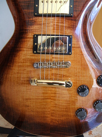

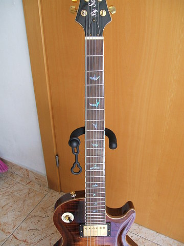

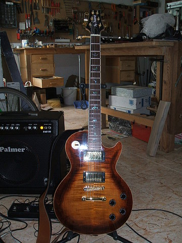

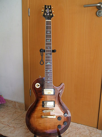

Aqui esta la susodicha LP , unas cuantas mas

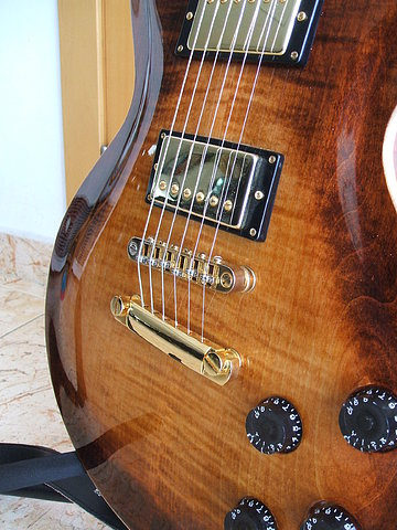

En esta se aprecia el puente con las selletas al final de su recorrido sexta y tercera con las nuevas cuerdas

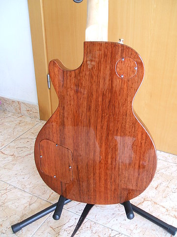

Una por detras
Bueno , estas son las fotos de mi niña , algun guru del foro me puede aconsejar
