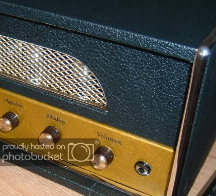

bien metillico.. guapo trabajo master....
que vas a poner una rejilla o algo ahi no?????
lo digo por que esas valvulitas se pondran al rojo, y eso ahi dentro puede servir de grill para tostaditas :D
Yo conseguí un resto de una rejilla comprada en Norauto, las usan para el tuneo de bugas.... te paso una muestra de como queda... por si te gusta...

ala, nunca habia visto medios y agudos escrito en castellano :shock: :risa:

metillico eso está de muerte (¡abuela!) :bien:
Si sonase mejor por la pinta, diríamos que el sonido ha mejorado ;)
Ha ganado diez enteros en aspecto.

phakkito
por el 26/08/2008
y que me dices del Volumen ?????? :D :D :D :D
Es que este ampli es Madriles, y me daba cosa poner "Cañaaaa" :D
ademas si te fijas, no tiene marcaciones,, todo al diez, no me quede corto carallo.....:risa: :risa: :risa: :risa:

Ostia, phakitto, eso ha avanzado mucho desde la quedada:aplausos:
Esos acabados cromados se ven muy profesionales:shock::ok:
Esas rejillas de tuning si se me pasaron por la cabeza, que las vi en el Carreful de Pontevedra en varios colores, y tal vez incluso le ponga una en la parte de atrás. De momento esa parte aún no la tengo bien decidida.
Lo de la rejilla es una historia larga de contar, y me está dando bastantes quebraderos de cabeza. En unos días voy a intentar acabar con ese tema y veís como queda la cosa (de momento).
El caso es que originalmente la idea era hacer esto combinandolo con tólex azúl y había pensado en modificar el panel de control y los potes con cromados. Pero ahora ya me gusta como está la mezcla de blanco y negro. Más adelante tal vez incluso le meta las esquinas negras al mueble.
De modo que la cosa por ahora finalizará con la rejilla.
Pero ya os anticipo que hay una sorpresilla.:D

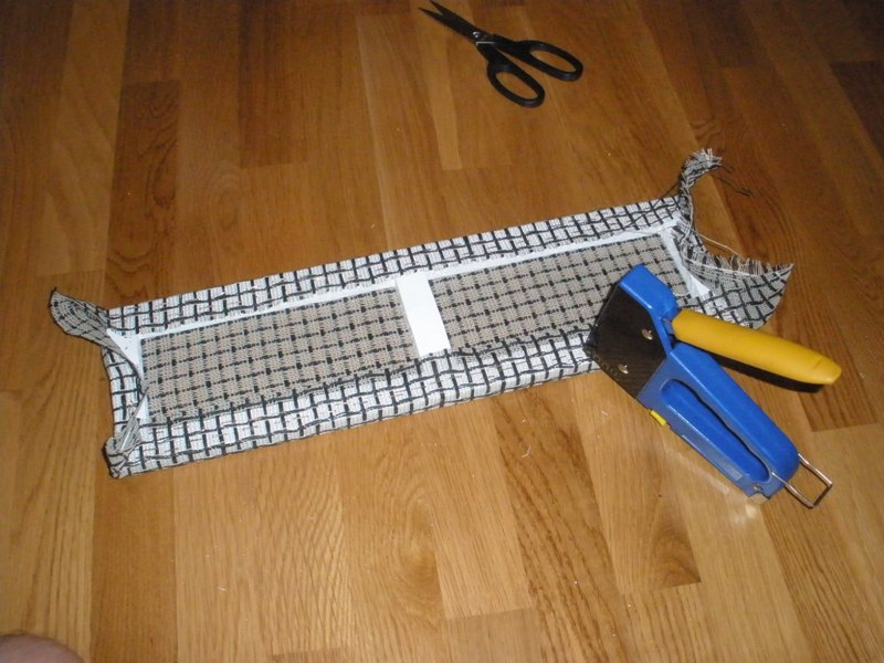

Lo primero el bastidor. Aquí hubo una metedura de pata. Había recortado un cuadro con un agujero interior. Con el objeto de que refrigerase lo máximo posible, dejé el cuadro lo más delgado posible.
A la hora de grapar la rejilla, el cuadro no aguantó la tensión de la rejilla por los lados más largos, por lo cual la rejilla no quedaba lo suficientemente tirante.
Por ello me curré otro cuadro con un refuerzo en el medio.
He utilizado una cámara nueva y las fotos me han salido con algo de deformación, pero las piezas son rectas a pesar de lo que parezca.
La pieza de arriba es la desechada. Ya veís que era muy delgada.
La de en medio es la que he utilizado definitivamente.
Aquí otro pequeño fallo. Le he dado la misma pintura que al mueble. Luego vereís el fallo.
Le hice un pequeño agujero en el medio para posteriormente fijar el logo. Lo del logo es algo en principio provisional. De momento llevará un logo de Marshall.
Aquí una presentación preliminar.
Empezamos a grapar la rejilla al bastidor.
Al igual que el resto del trabajo, nunca había hecho nada de esto, de modo que doy gracias al foro porque gracias a él he podido ver como se hacen estas cosas.
Aquí una vez grapado. He de decir que no ha quedado perfecto. Voy a desgrapar por una parte para que los cuadros queden bien alineados, pues me quedó una parte más tensa que otra.
Ahora grapamos el ribete.
Y ahí está en su sitio.:yahoo:
Otra perspectiva.
El fallo al que me refería antes consiste en que al ser la pintura del bastidor brillante hace que tienda a verse el mismo cuando le da una luz directa. Al hacer las fotos con flash se nota mucho más. De todas formas al natural no se nota tanto.
