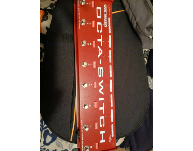

Buenas a todos
Me estoy enganchando a los pedales de efectos y cada vez voy a más, con lo que me toca estar pendiente de más cosas y a veces quiero cambiar varios a la vez y parece que este bailando la macarena con tanto pisotón.
Había pensado en pillarme este cacharro https://www.thomann.de/es/carl_martin_octaswitch_mkii.htm para conmutar varios en un solo movimiento de pezuña xD
Además en la descripción dice que también es posible conmutar los canales del ampli
Yo tengo un marshall jcm 2000 tsl 60 http://webs.uvigo.es/rubeng/amplimarchallTSL60s.pdf y al ver que la salida del octaswitch es jack, y la entrada del conmutador de canal del marshall son diferentes (el original es este https://www.thomann.de/es/marshall_mrfs05d.htm) mi duda es ¿hay alguna forma de conmutar los canales del ampli con el octaswitch? ¿será compatible? ¿necesito algún adaptador o algún cable a parte?
En el caso de que no sea posible con el octaswitch ¿se os ocurre alguna otra solución?
Gracias de antemano

Yo lo hacía con una g lab gs2 y un cable especial también g lab para Marshall.
Desconozco si podría valer ese cable para el Octaswitch, aunque en teoría si vale.

Yo tengo el octaswitch mk II y funciona todo perfecto...tanto para seleccionar el canal limpio como el de distorsión o como en mi caso en el ENGL powerball: clean , crunch, low distorsion , high distorsion todo ello acompañado de efecto si lo deseas.
ahh...y también puedes dividir la pedalera para que ciertos pedales los tengas conectados por el loop del amplificador o cabezal. :banda_rock: :banda_rock: :banda_rock: :banda_rock: :banda_rock: :banda_rock: :banda_rock: :banda_rock: :banda_rock:

Disculpa, ya se que ha pasado mucho tiempo, pero tenia entendido que solo podias cambiar entre 2 canales. Tengo el octaswitch mk2 y me quiero pillar el evh 5150 iconic, que tiene 2 canales y en principio no hay problema pero, cómo haces para cambiar desde el octa más de 2 canales¿? Gracias de antemano. Voy loco con este tema.
