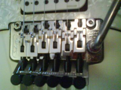

Pues al final si que hice el cambio. La cambié el Lo-TRS por una Floyd Rose Licensed que tenia de otra guitarra. Mi idea es cambiarlo y ponerle directamente un Floyd Rose Original o bien un Schaller. Creo que por precio me decantaré por el Schaller. De hecho el puente que tengo ahora instaldao es igualito al Schaller, pero con componentes más baratos por lo que en algun momentillo desafina.
Sinceramente te recomiendo que pases de puentes Ibanez y le metas los que te he dicho.

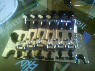

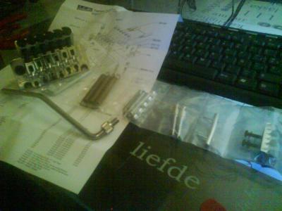

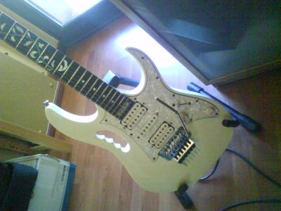

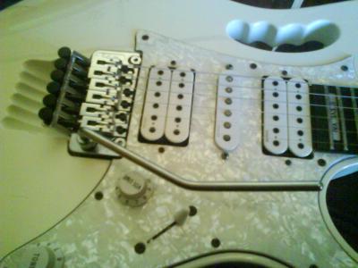

Ya me ha llegado el puente Schaller. La verdad es que simplemente el metal da toda la impresión de ser de calidad. Por todas partes pone Made in Germany, por lo que nos lo tendremos que creer. Encaja perfectamente en mi Jem 555. Lo único malo es que la parte posterior se sale un poquitín del cuerpo, por lo que le he tenido que quitar la tapa, aunque no me importa, ya que de hecho era la única guitarra que tengo que aun la llevaba, pues me es mucho más cómodo para cualquier ajuste.
He tocado un ratito con él, metiéndole caña, y la verdad es que no me ha desafinadao nada de nada. Es suave, parecido al Edge(el Edge original, el primero de todos) de mi otra Ibanez.
Os dejo unas fotillos del bicho en cuestión.
