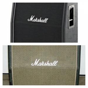

Estoy pensando en cambiar la rejilla de la 4x12 Marshall 1960, he visto por ahí unas como las que llevaban los de los 60s, tipo vintage, las de tela clara.
Alguien sabe como iría el asunto? No tengo ni idea de como puedo sacar la otra rejilla ni como va enganchada en la caja.

Normalmente van plegadas por el borde del bafle y garpadas por detrás, alguna vez, llevan también un poco de cola
Pero ten en cuenta que influyen en el sonido, la negra de arriba es la más transparente al sonido y la salt and pepper de abajo, la menos
Hay a quien le gusta que dejen pasar más y a quien que dejen psr menos

Mmmmm!!!, más que quitarte agudos te matará el sonido
Yo con mi 800 uso dos con tela negra y voy con teleca, aunque eso siempre es cuestión de gustos.

Acabo de cambiar la rejilla negra clásica por el salt pepper vintage... En efecto resulta que para mi gusto la vintage me ha quitado medios-altos...
Me encanta la estética pero joder .. No suena como antes!!!
Existirá esa estética pero menos tupida más transparente??
