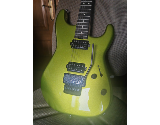

Buenas compis!
Soy poseedor de una Charvel Pro Mod So Cal Style1 la cual equipa unas Seymour Duncan Distortion y he llegado a la conclusión que estás pickups no le pegan mucho a una super strat que quiere ser más strat que cañera. Creo que le van grandes unas pickups de alta salida diseñadas para géneros más duros, a mi modo de ver.
A lo que quiero preguntaros es si haría bien en ponerle unas pickups de salida más moderada que definan más la esencia de una Stratocaster y suenen divinas en solos.
Lo que había pensado era montarle el combo clásico de TB4 + SH2N peeeero me surge la duda de si montarle una Jason Becker Trembucker + SH2N. Alguno de por aquí ha probado esa combinación o bien ha probado la Jason Becker?
Si se os ocurren otras combinaciones para la Charvel, soy todo oídos.
Muchas gracias y saludos a todos
