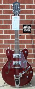

Tengo una Gretsch de la serie Electromatic, modelo G5122DC, a la que quisiera cambiar las pastillas que trae por otras.
Me dijeron que mirara la página de TvJones, pero quisiera saber si otras marcas como Seymour Duncan por ejemplo, también fabrican para el modelo este de Gretsch en concreto.
Planteo esta cuestión puesto que no todos los modelos Gretsch del mercado montan el mismo tipo de pastilla, y existen distintos tipos de "cavidades" donde éstas se alojan.
Si alguien que este en el mundillo Gretsch quiere arrojar algo de luz a mi problema... mercis!! :D
Saludos!

Hola! Yo también tengo una 5122 y te puedo decir alguna cosa...
1. Porqué quieres cambiar las pastillas? Porque no te gustan las que trae? Cual es el sonido que buscas? Que tipo de música haces? Que equipo tienes de ampli, overdrive...?
2. Respecto a las pastillas, sólo puedo opinar sobre las TV Jones, que son por decirlo de alguna manera, el "gold standard" de estas guitarras y eran las que montaban de fábrica en las gamas altas japonesas... hasta que Fender decidió hacer custom shop en USA con seymour duncan dynasonics... que por cierto se venden solamente bajo pedido
3.Una vez que has decidido el tipo de pastilla que quieres (simple o humbucker y sus distintas variantes), TV Jones vende aparte de las pastillas la montura para acoplarlas al hueco de la humbucker al que denomina "English mount EM-2" y que está diseñado especificamente para en esta serie electromatic se puedan montar cualquier pastilla de las que fabrica
Tampoco quiero enrollarme más, si tienes dudas concretas y puedo responder encantado, espero que te haya servido algo! :|

Buenos días! Mercis a todos por las respuestas; vamos por partes:
1-Porqué quieres cambiar las pastillas? Porque no te gustan las que trae? Porque el sonido que me dan es llano, apagado, oscuro, sin apenas agudos... quizá este demasiado acostumbrado al sonido de la strato que es con la que llevo 15 años. Aunque no solo sean las pastis sino el conjunto de toda la guitarra la que me esté dando este sonido sin vida.
2-Que tipo de música haces? Que equipo tienes de ampli, overdrive...? Básicamente r'n'r 70's, 80's, etc. Pretendía utilizar esta Gretsch mas bien como guitarra rítmica y dejar la strato mas para solos. Tengo amplis Fender (sonidos limpios), Vox e iran cayendo mas. Como overdrive o la misma de los amplis o el tubescreamer, mxr o el okko diablo.
3-Una vez que has decidido el tipo de pastilla que quieres (simple o humbucker y sus distintas variantes)... Para esta guitarra quería unas TvJones. Escuché varias demos en su página y me había decidido por la "replica" de las Paf, si mal no recuerdo son la Powertron. Pero entonces me entraron las dudas:
3.1- En esta guitarra que es lo que determina el sonido: todo la construcción en sí o las pastillas, o que porcentaje de cada. A ver si me gasto un pastizal cambiandolas y después me sonará igual de apagada, floja y sin vida.
3.2- Me dices el tema de las English mount... entiendo que para la serie electromatic debo instalarlas por huevos, a mas a mas de las pastis que pille.
3.3- Es posible acoplar otras? Que fabricantes mas hay? Que debería mirar en sus especificaciones? Lo digo porque en La pagina de Seymour Duncan, si buscas pastis para gretsch, no te dicen exactamente para que modelos son.

"Sonido apagado"... fue lo mismo que me pasaba a mí al principio...te entiendo perfectamente. A ver, yo te cuento mi experiencia, quede claro que era mi primera semicaja que compré porque quería tocar mistery girl de roy orbison :cool: y esto fue lo que me aconsejaron:
1. Paciencia: la guitarra necesita estabilizar la madera (se desafinaba continuamente) y yo necesitaba hacerme a ella, los primeros meses estaba convencido de que me había equivocado (venía de les paul y explorer) y me costó el cambio de la ecualización del ampli, patches nuevos... incluso mi manera de tocar yo creo
2. Set up completo: lo primero cambio de cuerdas a Daddario 11-52 y reajuste del truss road hasta en 3 ocasiones en 6-7 meses (gracias a la gente de musical principado en oviedo por su paciencia)
3. El cambio de calibre de las cuerdas fue muy bien, la guitarra mejoró bastante, incluso probé unas flat wound de pyramid que es verdad que le dan un toque todavía más "clásico" pero me destrozaba los dedos con ellas así que las quité
4. El otro cambio fue el puente: Compton (mira su web) una simple barra de aluminio sustituyendo al o-matic, otra mejoría similar a las cuerdas
5. Pastillas: yo no las he cambiado pero sí que las he catado... TV Jones classics o Hilotrons (pastilla+mount+arnes al gusto) valen una pasta para una guitarra que no deja de ser gama... esa gama... yo estoy contento con ella y creo que para gastar eso, vendo esta y voy por algo superior... Las hay más baratas también coreanas (GFS guitar fetish) que no me parece que sirva de nada... y las SD son custom shop, las fabrican bajo pedido solamente y tambien valen una pasta...
En resumen: primero ajuste con cambio de cuerdas, si lo pruebas y nada pues el puente... y si no pastillas?? Yo probaría otras cosas incluidas otras Gretsch con distintas pastillas en las tiendas para hacerme una idea...No lo sé...
Ah! a mi me gusta con la reverb a tope de mi deluxe...:yahoo:
Un abrazo fuerte!!
