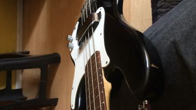

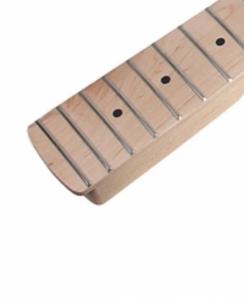

Tengo un Squier Precision Bass, mi idea es cambiar su mástil de 20 trastes por uno de 21. Mi pregunta es que otra modificación tendré que hacerle al bajo, teniendo en cuenta que el traste 21 no se sobrepone sobre el cuerpo del bajo, y lo que queda "sobresaliente" es un trozo del diapasón. Envío fotos de mi bajo, y eñ
Mastil que deseo instalar

En un cambio de mástil, lo primero que tienes que mirar es si el nuevo mástil tiene la misma escala que el antiguo.
Una forma rápida de comprobarlo sería, en tu caso, tomar la distancia (del mástil viejo) desde la cejuela al traste 12, y del traste 12 al puente. Ambas medias deben ser iguales.
Ahora prueba con el mástil que quieres poner a ver si la medida de la cejuela al traste 12 es la misma que del traste 12 al puente. En el caso de que no sea igual, para instalarlo y respetar la escala deberías mover el puente.
Si las medidas no son iguales y aun así lo montas tal cual no podrás quintar correctamente el bajo.
