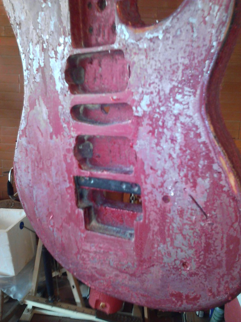

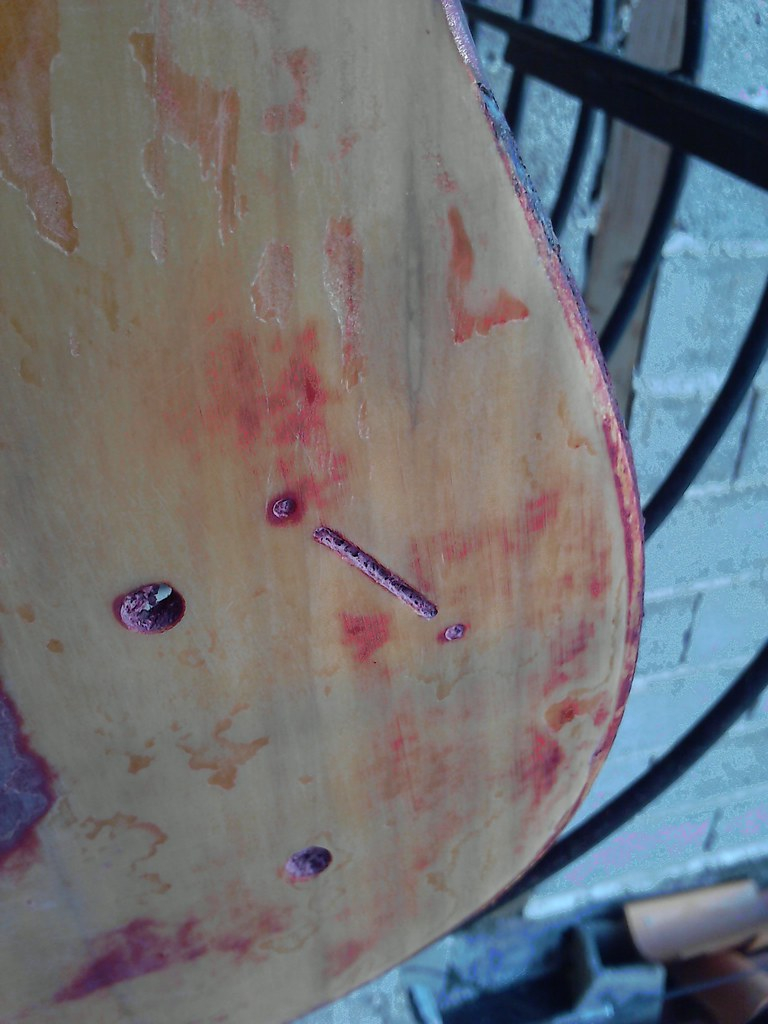

Bueno nada, me decidí cambiarle el color rojo tan escandaloso con que compre esta Peavey Predator EXP1, es la primera electrica que tengo y de verdad de tanto leer el foro me entro la piquiña por pintarla.
Asi que empece a averiguar que decapante quimico seria bueno, despues de algunas prubeas termine con uno en gel, no pongo marcas especificas ya que estoy en Venezuela y la mayoría en este foro son del otro lado del charco y no creo que les sirva de mucho las referencias.

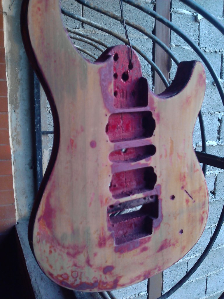

Muchas lijas, mascarilla y guantes, comenzó el decapado!

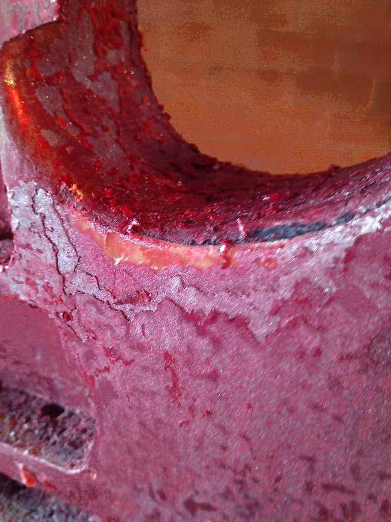

Aqui ya se habia caido la capa de sellador (que por cierto era horriblemente gruesa) y ya empezaba a quedar solo la pintura.

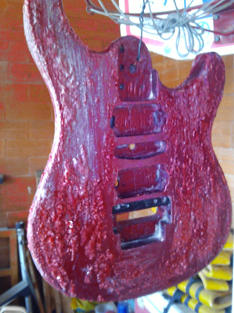

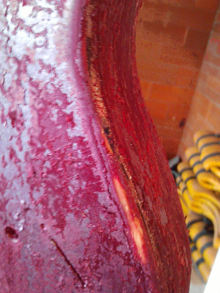

y aqui un poco mas y me di cuenta que la guitarrar trae un binding negro

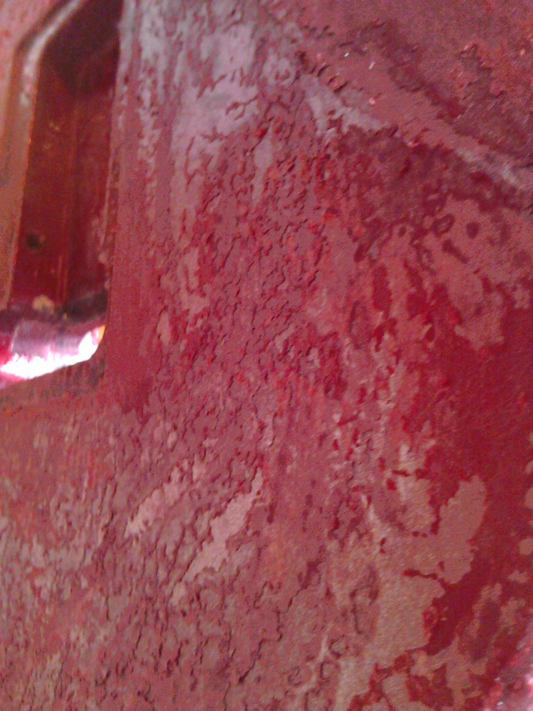

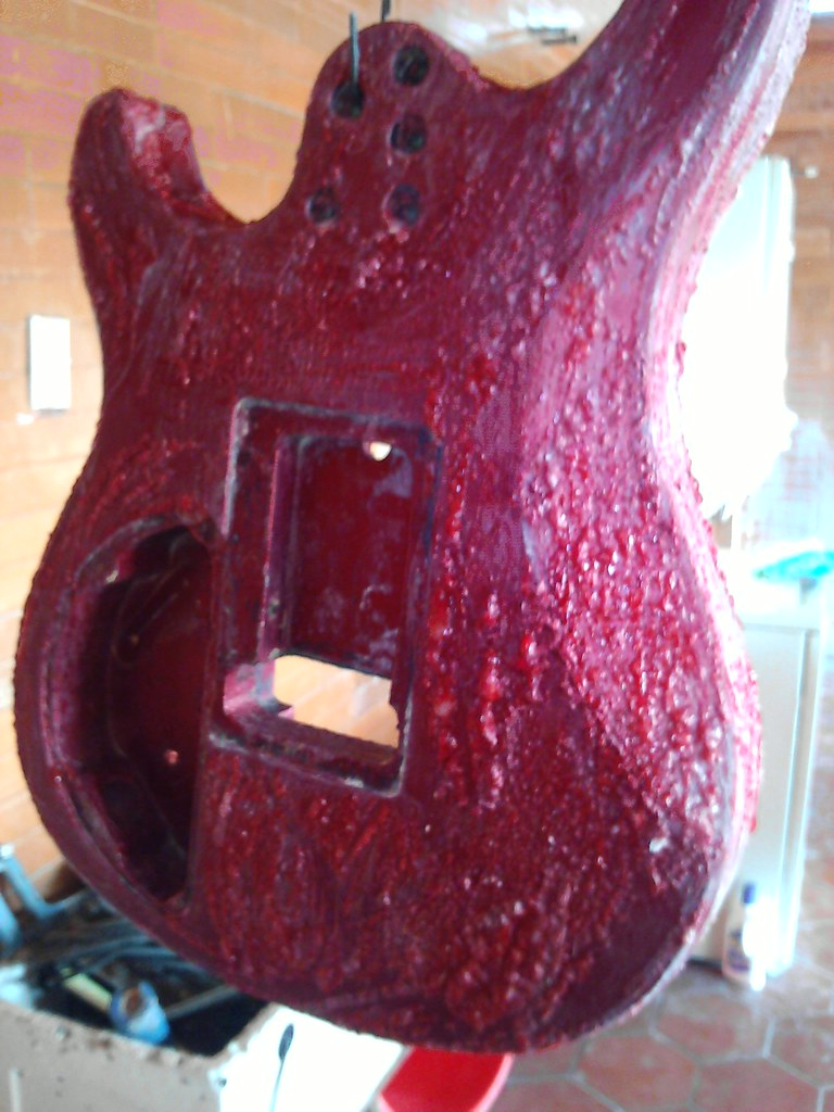

Bueno ya aqui habia descamado la mayor cantidad de pintura, despues de una cantidad abismal de decapante el cual me preocupa haya llegado a impregnar la madera, si alguien sabe de algun tratamiento que se le pueda hacer bienvenido sea.

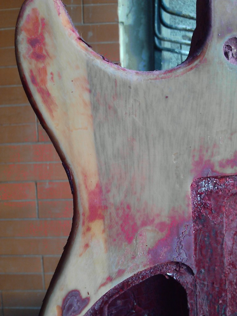

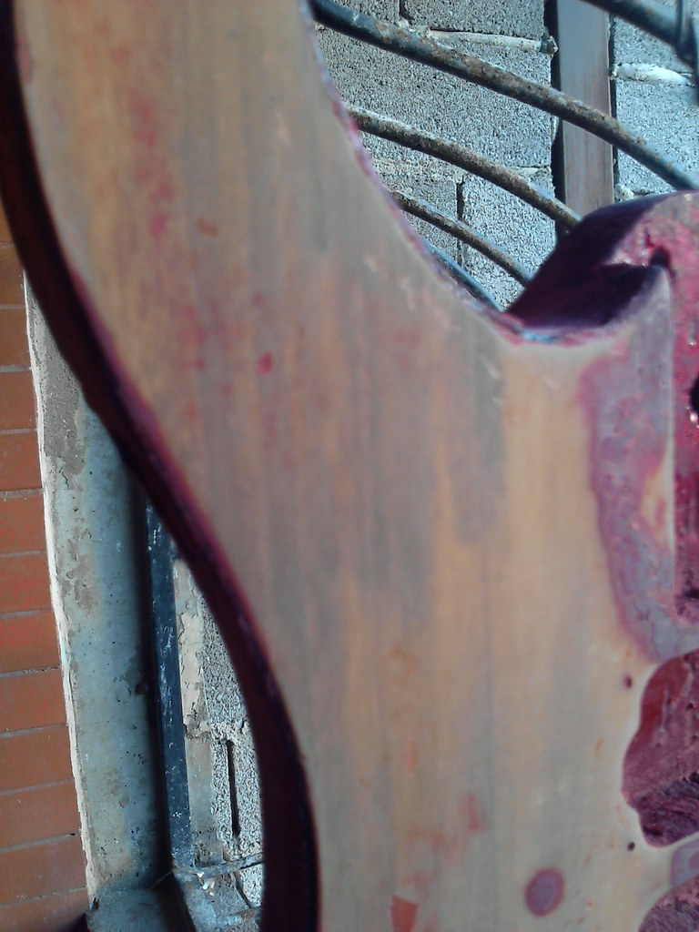

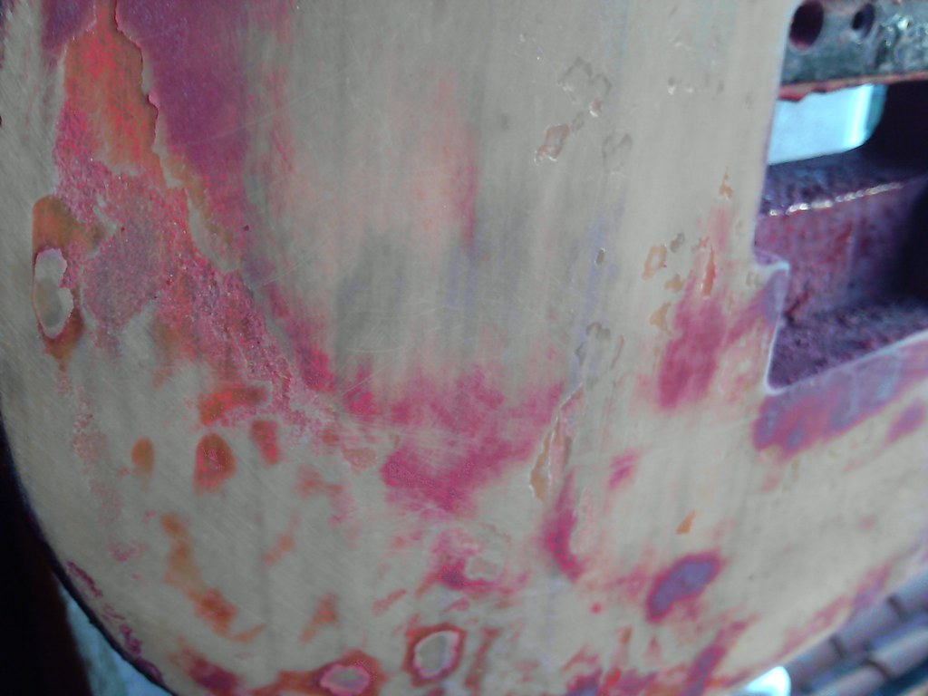

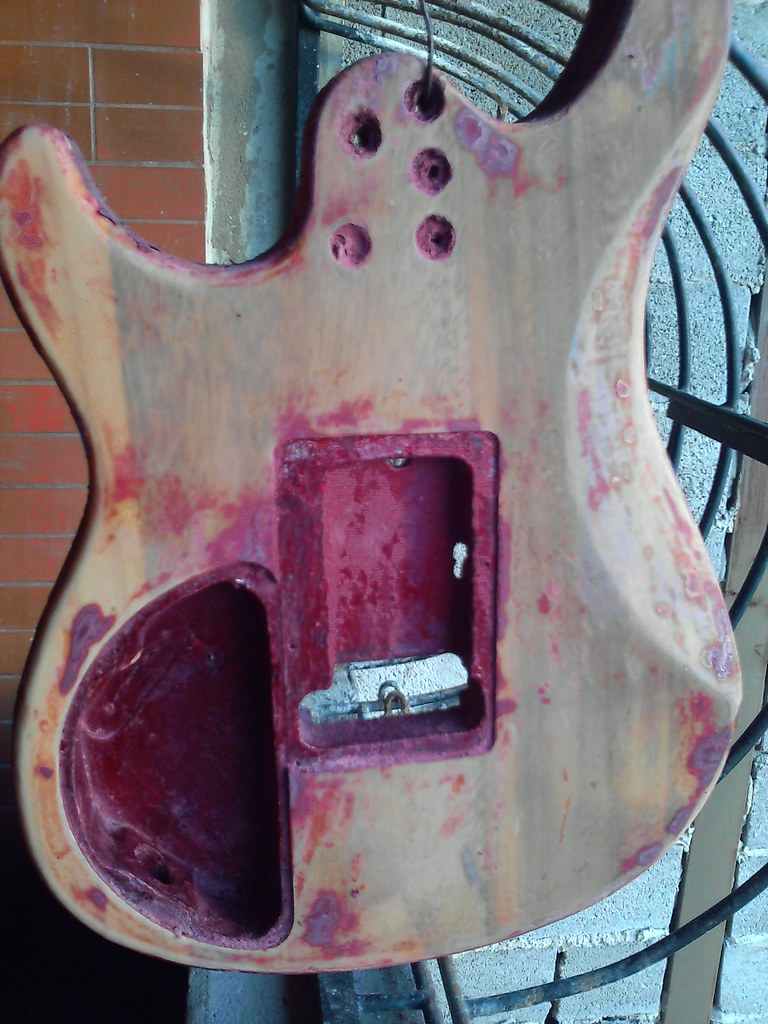

De aqui en adelante son unas fotos detallando la coloracion tan oscura y fea que tiene esta madera, esto me hace cortar de raiz los planes que tenia de dejarla con un acabado natural, es por ello que voy a pintarla solida.
Aun me quedan zonas por lijar, pero me invade una pregunta y es como saber cuando en el proceso de lija se acabo el tapaporos y comienzo a lijar madera :S no quiero acabar con la madera tratando de quitar las manchas de pintura que aun tiene la guitarra.
Otra cosa, vale la pena lijar las cavidades de los pickups y la electronica? o la dejo asi, si es de lijar, cual es la manera mas "comoda" para hacerlo?
Sr. Ese
por el 04/12/2011
Esto fue lo ultimo que hice hoy, luego de una mano con la lija 120.
Mañana tengo pensado aplicar decapante en unos lugares estrategicos a ver si quito la pintura que queda esparcida por ahi sin tener que lijar tanto.

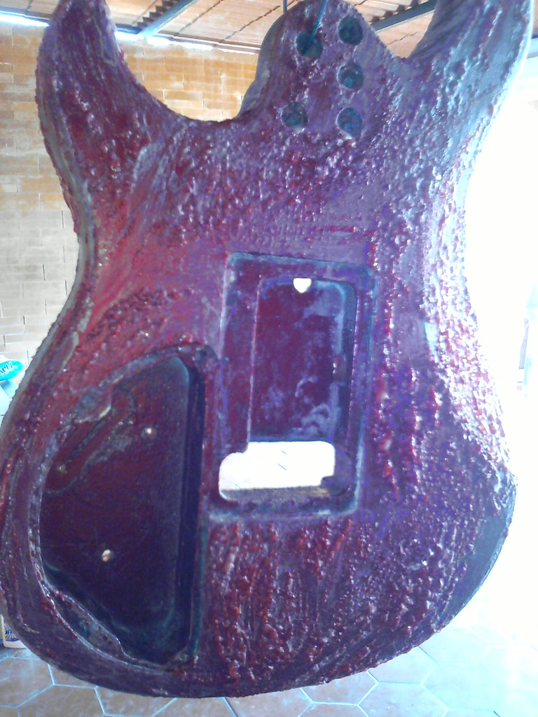

Bueno, hace dos semanas empecé con estre proyecto, ya le quite toda la pintura, luego vino la parte dificil y era la de si le quitaba el acabado de poly a la madera o simplemente empezaba a pintarla, como buen purista que soy decidi quitarlo, empece a hacerlo con un secador de cabello (a falta de pistola de calor) y una cuchillo para untar, y asi fui removiendo gran parte del acabado, era una capa muy gruesa de poly, casi asco me da saber cuanta capa quimica tenia el cuerpo de la guitarra.
Ya pelé toda la parte de atras, y me arrepiento jaja porq el trabajo ha sido tedioso y arduo, y me pregunto en este momento, si sera posible dejar asi el resto de la guitarra (con el poly viejo) y sellar lo que quite (de la parte de atras)? no se verá muy chapucero?
