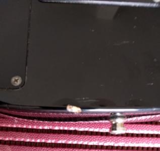

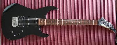

Me ha llegado una Jackson JS20 para reparar varios golpes en cuerpo, en pala y hacer un dibujillo para cambiarla de look.

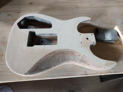

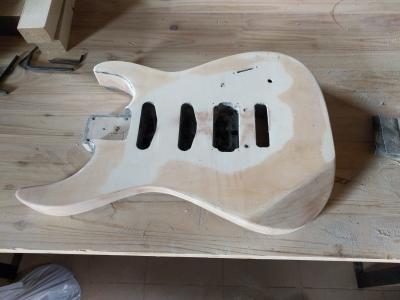

Unas fotillos desmontada y casi lijada...He aplicado decapante para quitar el grueso y luego lijado..con el lijado han desaparecido la mayoría de los golpes. Solo ha quedado uno que lo he enmasillado con epoxy. Como podeis ver, el cuerpo parece de cedro rojo de varias piezas con una tapa de contrachapado... malo, malo...

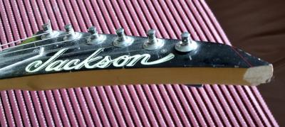

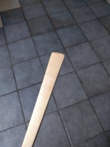

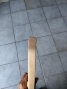

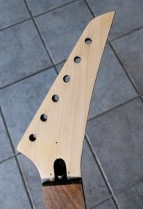

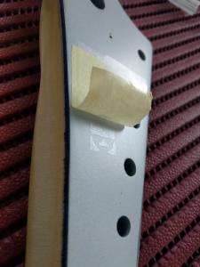

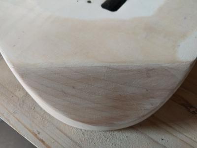

El golpe de la pala ya está reparado. En la foto no se aprecia porque no está bien tomada, pero no era poca cosa. Le faltaba como 4-5mm de madera... Tenía varias opciones, lijar hasta dejarlo igualado, recortar un poco y añadir madera o la que he hecho (decidido con el cliente), que ha sido recortar el trozo de arriba (la linea roja) + algo de lijado en la parte larga para mantener la forma de la pala.

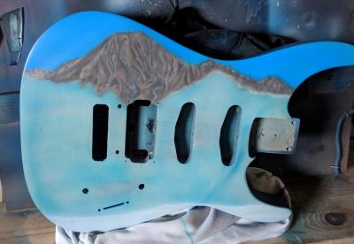

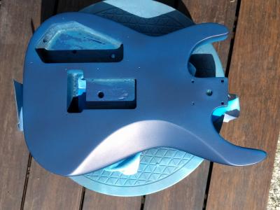

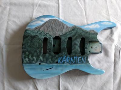

Ya tengo la guitarra completamente pintada, solo me falta barniz final.
Lijé con 80,120,180,240 y 320. Después 4 capas de fondo (yo utilizo el mismo barniz de acabado), lijado al agua con grano 400 y lista para pintar. De esto no tengo fotos, pero del pintado si.
Como veis es un pintado especial, como siempre...jaja, la parte trasera es un azul oscuro, en los laterales un degradado (que no tengo fotos pero las haré cuando esté todo listo) y en el frente pues el dibujo que me pidieron. Lo importante del dibujo era la montaña, el bosque no era tan importante y por eso la menor cantidad de detalle.

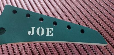

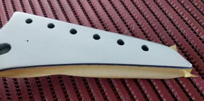

El mástil va pintado de blanco pero se pueden ver las vetas de la madera, vamos, una especia de decapado pero más cargado. Y la pala en principio iba del mismo color que la trasera del cuerpo, pero al final decidimos poner un tono más claro que conjugara mejor con el frente. Desde este momento esta Jacson ha perdido el nombre y pasa a ser una Joe, el nombre del dueño..

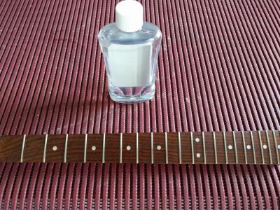

He aprovechado para limpiar un poco el diapasón y pulir un poco los trastes, que daban miedo...en verdad esta guitarra necesita trastes nuevos y pulir bien el diapasón que tiene varios golpes, pero no lo quieren hacer...para pulir los trastes he pasado un poco de lana de aluminio 0000 y el diapasón lo he limpiado con alcohol y luego aplicado aceite, ninguno especial, como veis del Ikea, que va de lujo...
