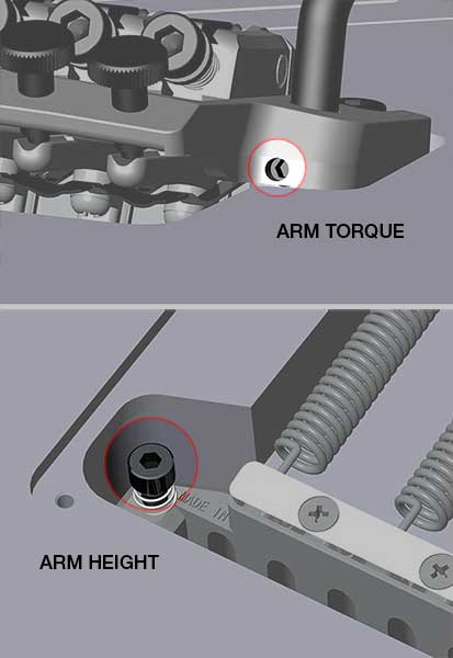

Muchas gracias por la información. Otra duda que tengo, no sé si te habrá sucedido, que luego de ocupar un rato la palanca esta termina por soltarse y salirse de su agujero. Tiene eso solución?
Otra cosa, hay alguna forma de hacer que el puente presente menos resistencia al ocuparlo para hacer dive bombs?
ramonpolispan
por el 18/09/2010
El ajuste de la palanca se realiza desde un tornillito que aparece bajando el puente. Se ve por detrás si bajas el puente con la palanca en dirección al mástil.
En la segunda imagen se ve el tornillo para regular la altura de la palanca.
Por el tema de la resistencia, cada uno tiene sus gustos a la hora de usar la palanca. Debes probar con diferentes muelles, de diferentes resistencias, incluso quitando o añadiendo muelles.
