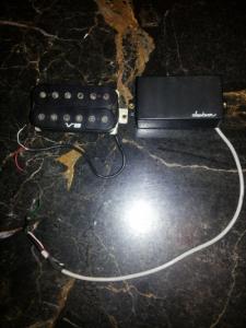

Ya, lo que pasa es que yo tengo una guitarra ltd viper 50 y no tengo mucho dinero para comprarme una guitarra de gama que valga harto la pena asi que lo pensé y decidí hacerle un pequeño upgrade (quizas no valga la pena pero quiero intentar , its free c: ) .
un dia pasando por la casa de mi tio ,.... blablabla , me regalo unas capsulas de sus dos guitarras blablablabla
la cual era una jackson (neck)y una v8 (bridge) de una ibanez c:
Me decidí a instalarlas , pero primero quiero saber si me podrian ayudar un poco :D
estuve viendo tutoriales y se me aclaro un poco todo , pero es lo basico , separar y soldar , pero mi duda es
'' Que cable tendría que estar soldado a los condenzadores y en el caso de la jackson , tiene 4 cables u.u , bueno necesito saber :) ,
espero con ansias sus respuestas

yo.... sinceramente, no cambiaba tus pastillas por esas, como no sea por el gusto de hacer cambios o aprender a soldar, no te van a reportar tampoco mucho...
bastianxdlml
por el 07/03/2015
He escuchado como suenan en mi amplificador y suena acorde a lo que me gusta , por eso quiero hacer ese cambio
Gracias..
Tariu
por el 07/03/2015
Pues adelante entonces...
la pastilla jackson, el verde es el vivo, negro masa... y blanco y rojo unidos entre sí y aislados.
El cable de los condensadores no tendrías por qué tocarlo ya que tus pastillas van al selector... sólo quita las actuales y pones las nuevas en la misma posición.

Gracias y la v8 cual seria ?
Tariu
por el 07/03/2015
de la ibanez te debe faltar un cable que no se ve... malla vista, que estará cortado seguramente.
blanco vivo, malla masa y el rojo aislado.

No tengo el cable malla :( que podría hacer ? Gracias por tu respuesta :)
Tariu
por el 07/03/2015
Pues pelar el cable de la pastilla y sacarlo...
bastianxdlml
por el 07/03/2015
#8 ajajaj ahora si gracias , te pasaste :) es que no me quería meter a pelar mas cables pq podría terminar cortándolos pero ya lo hice y ya esta c: gracias
