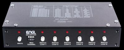

Con un aparato como este, el ENGL Z11 Midi Switcher. Te he puesto este porque es el que tiene el manejo que más me gusta, pero hay miles en el mercado.
Este, por ejemplo, esta chupado: conectas el Midi Out del Hx Stomp al Midi In del ENGL Z11. Conectas el ampli al ENGL Z11 con jack (mono o estereo, según necesite tu ampli) para que pueda manejar sus canales.
Luego pisas un preset del Hx Stomp, y el ENGL Z11 se "dará cuenta" de que has pisado un preset, y esperará que le digas qué quieres que ocurra en ese preset.
Entonces, con los botones del frontal del ENGL z11 seleccionas el canal adecuado del ampli (lo verás gracias a las luces y a que el canal del ampli cambiará al pulsar el botón correcto). Luego le das a "store".
Y ya está, siempre que pises ese preset, se cargará el canal que hayas condigurado. Repites la operacion con cada preset, y listo.
