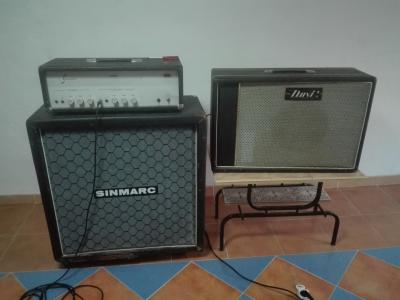

Este es el ampli y a la derecha la pantalla. Le acabo de colocar un Celestion G12H-100 que tenia por casa, pero se me hace muy medioso
