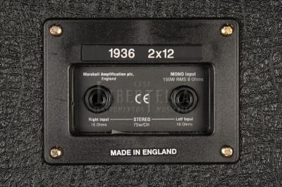

Hola, buenas tardes
Si sustituyera los 2 altavoces de 16ohm que vienen por 2 altavoces 8ohm y conectara igual las conexiones serian:
mono 8 ohm y stereo 4 ohm?
Saludos!
mikel7
por el 29/12/2017
No. serian Mono 4 ohm y stereo 8 ohm cada uno. Justo la mitad de lo que tienes ahora.
saludos.
Joe Wrobel
por el 29/12/2017
Ah si, eso era lo que quería decir :ups:
Gracias!
