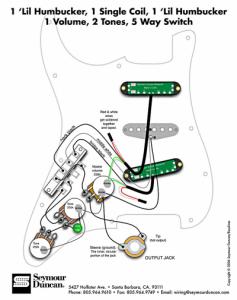

En la construcción del circuito de mi guitarra use el diagrama de abajo, Las pastillas que use fueron superdistortion s (bridge), Area 67 (middle) y chopper en el (neck). ahora siento que las humbuckers están algo opacas, no se que me recomendarían hacer. Por ahí he leído que debo cambiarlas a 500k pero no se si el de volumen o los tonos ¿cual seria la diferencia si reemplazo solo el de volumen o solo los de tonos por 500k?... Lo que me preocupa es que si les pongo de 500k la single del medio se pondría muy chillona. ¿ que me recomiendan?. GRACIAS Por ADELANTADO.

yo tengo todos los potes de 500k y no es chillona
