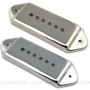

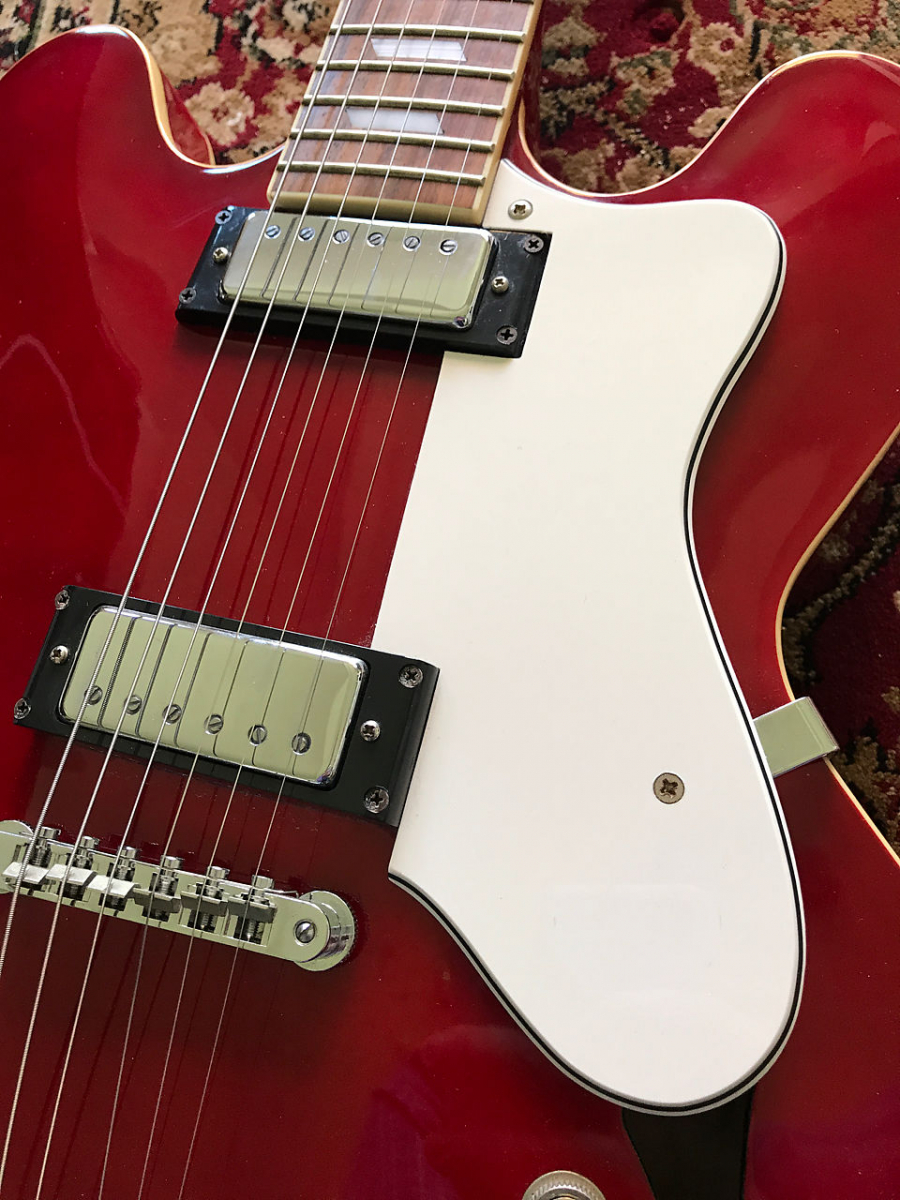

Tengo ganas de comprar una Epiphone Riviera y viene con mini humbuckers, pero me gustaría modificarla poniéndole mics P90 de case dog ears (De los que tienen la Casino, por ejemplo). Qué tanto habría que hacerle a la guitarra para hacer esta modificación?

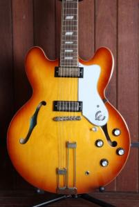

Y comprar una Casino directamente y cambiarle el cordal por uno de Riviera? Lo mismo sale más barato.
En todo caso tendrías que hacer agujeros nuevos en la Riviera ya que las P90 de ese ese estilo van soldadas a la tapa metálica y la tapa metálica es la que va sujeta a la madera con los tornillos laterales. Así pues se quedarían a la vista los 4 agujeros de los marcos de las minihumbuckers de la Riviera.

El tema es que las mini humbuckers pueden ir montadas de distinta forma, en la Riviera van montadas sobre un marco, en otras guitarras en una especie de bastidor con la forma de una tapa de P90 que va suspendido, pero como digo no es el caso.
Quizás cambiando a unas P90 tipo Dogear cubras todo el espacio del marco de forma que los agujeros de los tornillos que lo sujetan no se vean.

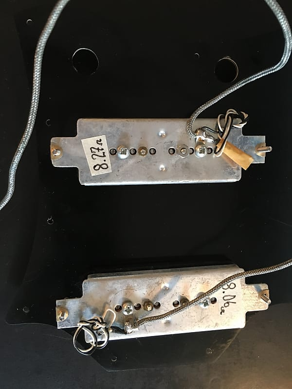

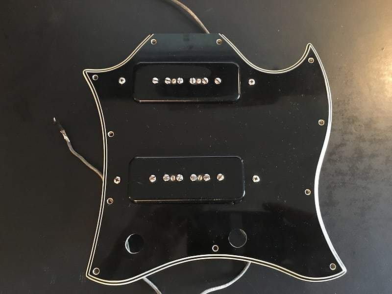

Si no habria que mirar si esas Dogear se pudiesen montar en ese mismo marco de alguna manera análoga a como van montadas en el golpeador de una SG classic por ejemplo.
