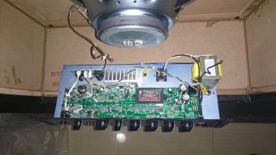

Hola compañeros!
Os escribo porque creo que ayer me ha cascado el fusible del ampli, o eso espero (y perdonar de antemano mi ignorancia en estos temas) pero cuando por fin despues de investigar un poco sobre el tema y ver cual tenia que comprar, etc, me he decidido a abrir el ampli, resulta que no veo donde esta el fusible...
Igual es que estoy dormido, igual es que como digo no tengo ni idea de estos temas, pero no lo encuentro por ningun lado... Sin embargo atras donde la fuente de alimentación pone claramente FUSE 250V T800mAL, y por lo que lei normalmente esta ahi al lado... Incluso he visto unos videos de algunos amplis (suertudos) en los que desde atras mismo sin abrir giras el "boton" con un destornillador y ya sale el fusible y lo cambias ahi mismo sacandolo y metiendo el nuevo...
Alguien me puede echar una mano y decirme donde esta el fusible aqui y como puedo cambiarlo??
Muchas gracias de antemano!

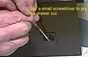

Bueno, ya lo he encontrado...poco mas y me come jaajajajjaa...
Lo pongo aqui por si le pasa a algun otro "inexperto" como yo...jejejejje... Resulta que hay una tapita de lo mas visible debajo de la fuente de alimentacion.... Y si la abres magicamente sale el fusible de ahi :D
Ahora a encontrar un fusible de estos y a probar que sea solo eso...

Parece ser que el fusible esta dentro del conector de la electricidad, debe haber como una cajita pequeña que se saca y ahi debería estar el fusible.

De todas maneras, me puedes pegar el enlace de donde sacaste esa foto?? Para asegurarme que no hago nada mal ^^ jeejejej... Gracias!
