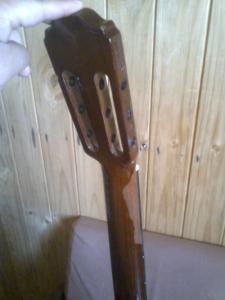

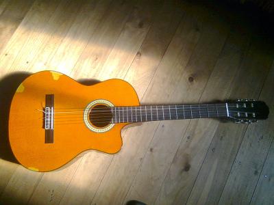

Hola amigos, tengo una guitarra electroacústica Antigua Casa Nuñez, hecha en Argentina, y el detalle es con el barniz que tiene, se desprende con facilidad y quiero restaurarla, para que se vea mas decente, que pasos debo seguir? y que material ocupar?, porfavor necesito de su ayuda. Adjunto imágenes de la guitarra, espero su respuesta.

hola men!, que raro que se haya caido la pintura de esa forma, eso pasa cuando es un barniz barato, como el barniz marino (por asi decirte)
lo mejor seria comprar el removedor de pintura (siempre desmontanto todo antes y usando guantes) tirarle un poco arriba con un pincel dejar que actue unos 2 minutos y se empieza a ver como craquelado, y con una espatula vas sacando, hasta que se vea la madera, si en algunas partes no se sale la pintura pasale una lija de 180 o 280
despues seria tapar el poro, depediendo de que pintura usas tenes que usar un sellador
si usas poliuretano, sellador de poliuretano
si usas nitro, sellador nitro,
se le podria pasar gomalaca pero no lo tengo bien entendido ese,
y si no un buen aerosol que sea laca no barniz porque el barniz en aerosol en pegajoso

No se cayo, se la raspe porque se levantaba, como cuando pintas y hay humedad se comienza a "aglobarce" si se entiende, gracias de todas maneras, espero por otras sugerencias

claro claro, se ahcen burbujas y queda opaca la pintura
ya la habias pintado?

Nones, pinto casas que es parecido, es que la guitarra la tuvieron por ahí en un lugar donde habia humedad, a pesar que estaba en su funda, pero que le vamos a hacer, fue regalo, ademas suena genial!!!
