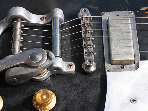

O quizá también se le podría poner un tipo de puente Bigsby:
Quizá hubiera espacio suficiente, habría que verlo. ¿Qué opináis? ¿Alguna idea más?

Gracias por la idea, pero el mástil de 24 ya me lo he cargado al hacerle el rebaje específico para esta guitarra. Todavía estoy decidiendo qué hacer, pero la opción de puente tune-o-matic con puente flotante tipo bigsby va ganando peso... sí, sé que va a ser una guitarra sumamente rara :risa:. Al final me está gustando este hilo porque se está convirtiendo en un ejercicio de imaginación. ¿Alguna idea más?
dark_kloud escribió:
Pero ese segundo puente tendrá que tener sus selletas y demás para ajustarlo, esto es, tendrá que ser como un puente fijo normal y no solo una pieza metálica. Yo optaría por quitar la pastilla del mástil y agrandar mas el agujero ya que reducir el mástil aun mas parece que podría traer mayores complicaciones.
Sí, creo que al final voy a ponerle un puente tune-o-matic. Esos son ajustables.
Creo que tengo decidido que la solución es un puente tune-o-matic. Tengo que ver medidas de lso distintos modelos que hay en el mercado (hay muchísmos modelos), para ver la que mejor se puede adaptar al espacio que tengo. Ahora sólo me falta saber qué hacer con el puente original. No sé si dejarlo como un puente fijo o si cambiarlo por uno tipo bigsby o alguno similar tapándole el hueco del puente actual con madera encolada...

La mejor opción, y ya puestos a hacer bricolage fino, sería tapar el hueco que deja el puente flotante y montar un Tune-o-matic, como bien dices. Colocar un Bigsby me resulta demasiado extraño con la estética de la guitarra. Te quedan por resolver algunas cosas:
- El hecho de colocar un Tune-o-matic a lo mejor te lleva a tener que embutirlo en el cuerpo, ya que el mástil quizás no tenga la inclinación necesaria para un puente tan alto (lo digo por decir, es cuestión de probarlo y medir).
- Seguramente tendrás que desplazar la pastilla del puente para dejar sitio al Tune-o-matic.
- Te queda también la decisión de cómo insertar las cuerdas. Puedes poner la Stop-bar, opción habitual, o pasarlas a través del cuerpo, ganando en sustain. Ya sabes, infórmate sobre los ferrulines y esas cosas.
Lo he tenido en cuenta. Te lo diré cuando lo tenga. Por ahora estoy viendo modelos y posiblemente compre el más bajo, estrecho y largo que vea. Tienen ajuste en altura, por eso no problem.

Por ahora siempre puedo dejar el puente original como un puente fijo, pero evidentemente no es la solución final. Todavía no sé que hacer, pero la opción del bigsby me atrae precisamente por lo insólito :si:.
