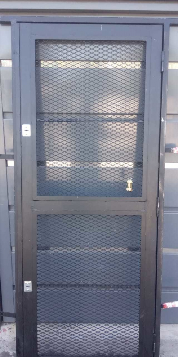

En todo caso, para la puerta de aluminio coloque otra doble puerta como reja y agregue cerrojos tipo traba que quedan del lado de adentro. Refuerce la cerradura con una plancha de metal desde el marco de la puerta (deberá ver como puede soldar eso) para que no puedan abrirla haciendo palanca. También puede agregar candados.
Pero coloque otra puerta encima como reja y su marco correspondiente.

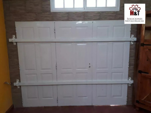

Con el portón salida de garage, coloque verticalmente una barra tipo perfil de chapa que puede ser hueco si es chapa grueza, para dejarlo tipo pasantes como en la imagen.
